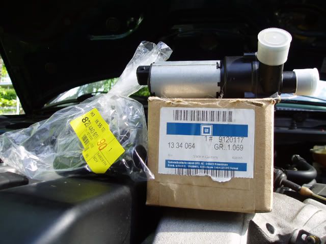

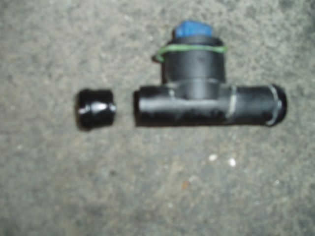

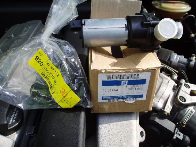

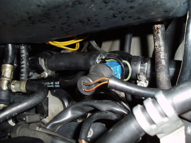

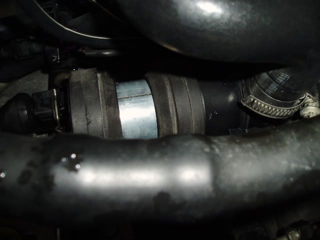

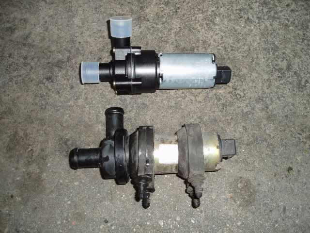

#3 Skrevet August 18, 2006 Her er noen bilder av pumpen og T-stykket jeg byttet tidligere i sommer (klikk for større bilde): 0 Del dette innlegget Lenke til innlegg Del på andre sider Flere delingsalternativer...
#4 Skrevet August 18, 2006 Den går veeeldig sjelden, så sett på en skjøtestuss i stedet og avkjøl toppen ved å kjøre litt i stedet.. Hehe.. Mitt t-stykke røyk også, byttet dét og slangestussen bak på blokka samtidig, de var helt råtne!! Anbefaler å bytte disse når bilen runder 200', så slipper du gåen toppakning og andre kjedelige reparasjoner.. 0 Del dette innlegget Lenke til innlegg Del på andre sider Flere delingsalternativer...
