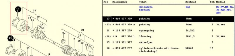

Stemmer at det er delen som akslingen er skrudd inn på ja. :) Kan det være denne som skal byttes? (se bilde, nr 13. Eller er det nr 14?)

Det er ingen av de du har bilde av der nei. Det er den delen som skrue nr 16 skal skrues inn i. Selve drivflensen jeg skriver om syns ikke på det bildet der. Hvis du bilde av diffen tenker jeg du ser det der.
