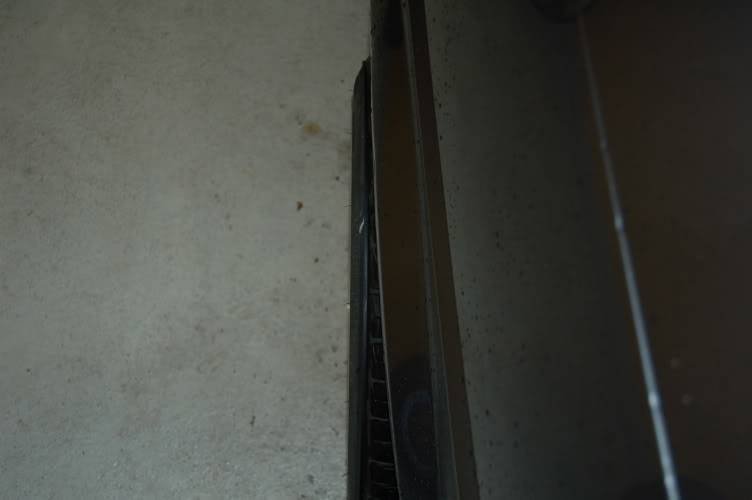

hmm, fyren kommer med hjula idag så skal prøves da.. jeg og trodde de kun ble lagd i 7,5 og 9" breie, men de er visst spes lagd for bmw e30 tror jeg..men viser det seg at de er 9" så er det jo ikke noe pes da..skal fint greie tilpasse de da az..et mente han var 20-25, var ikke sikker..skal prøve alle 4 ikveld så legge ut bilder..se hvordan det blir..blir nok gewinde og tenker jeg for å få den lav nok og stiv nok.kryss fingrene her az;)

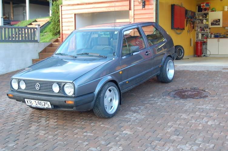

men folket syntes ikke det ser rart ut med 7,5 fremme da? skulle gjerne vært 9 der og men... fikk kjøpt disse idag av en kamerat som har hatt de på bmw e30 i et par uker bare, og felgene og dekkene er så å si nye. så tror jeg fikk et ok kjøp der.

Det er vanlige Borbet A med flatt deksel, todelt lakk og spacere som gjør den effekten. Såklart sammen med breddingen i stå. Den var bred! :)
