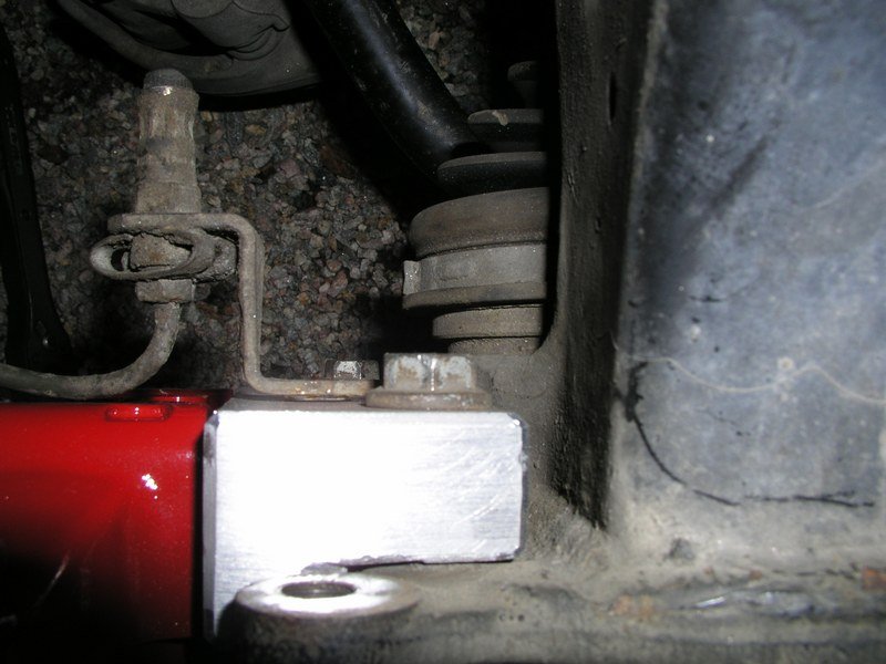

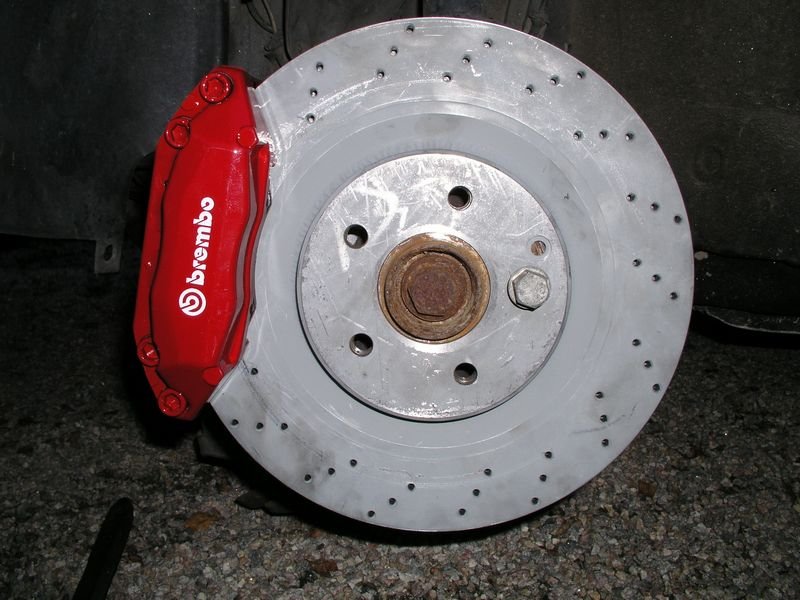

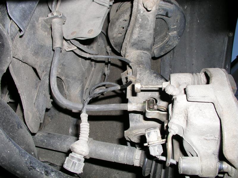

#1 Skrevet August 29, 2006 Har nå godt til innkjøp av nye bremser til min S4 med UFO. Ble et sett fra KRB Er det på første bilde. Men hva skal jeg gjøre med bremseslanger/rør? Den orginale passer ikke. Orginalt oppsett ser du på bilde to. Kan jeg gjøre som på bilde tre? Skru fast den oginale holderen i toppen av feste til kalipter, og legge rør ned til hølet i kalipteren? Der slangen/røret skal inn er helt i bunnen nesten av kalipter. Noen som har noe forslag her? 0 Del dette innlegget Lenke til innlegg Del på andre sider Flere delingsalternativer...
#2 Skrevet August 29, 2006 Skru den fast sånn, da kan jeg bruke det orginale. Bare bytte røret som går ned til bunnen av kalipter 0 Del dette innlegget Lenke til innlegg Del på andre sider Flere delingsalternativer...
#3 Skrevet August 29, 2006 Det er jo ett fett hvordan du gjør det så lenge du passer på at ingen bevegelige deler tar borti slangen eller røret. Så må du være sikker på at slangen tåler fjæringsbevegelser og fullt rattutslag begge veier, men det er vel ikke noe problem hvis den nye plasseringen ikke er vesentlig endret i forhold til orginalt. Ser greit ut sånn du har gjort det på siste bildet (så lenge du tar hensyn til ovennevnte) 0 Del dette innlegget Lenke til innlegg Del på andre sider Flere delingsalternativer...
#4 Skrevet August 29, 2006 Tror det blir som på det siste bildet, blir nesten samme plassering som org. Takker for svar 0 Del dette innlegget Lenke til innlegg Del på andre sider Flere delingsalternativer...

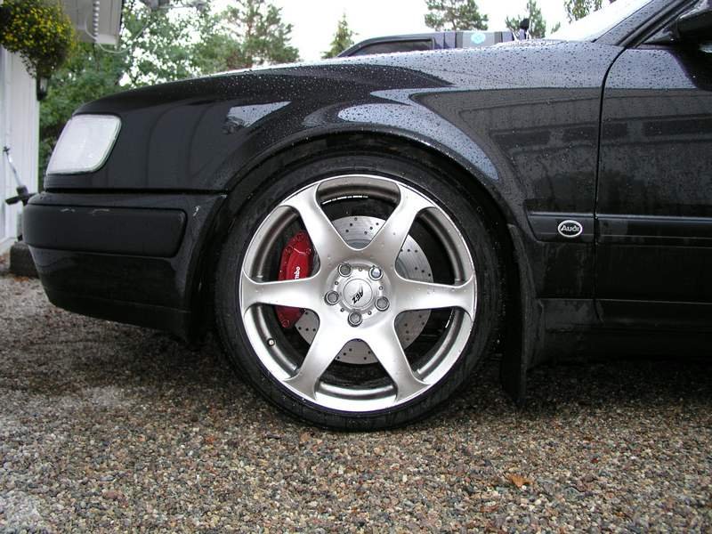

#10 Skrevet September 1, 2006 hehe... Ble digg med nye bremser! Ikke mye klaring til kalipter på vinterfelgene mine som er 17" Var vel mellom 5-10mm klaring Når får du porsche bremsene Johan? Skal få lagt ut bilde av de ferdig montert. Ble litt knapt med bremseslange. Men gikk akkurat. Må se om jeg får handlet slange som er et par cm lengre etter hvert. 0 Del dette innlegget Lenke til innlegg Del på andre sider Flere delingsalternativer...
#11 Skrevet September 1, 2006 Her er bilde av de montert på 18" felg 0 Del dette innlegget Lenke til innlegg Del på andre sider Flere delingsalternativer...
#12 Skrevet September 1, 2006 Pent det der gitt!! Funker sikkert bra også. Selv må jeg nok vente litt, understelldelene og husoppussing tok knekken på kæsjen, kommer nok sterkt tilbake. Merket noe forskjell på bremsene da? 0 Del dette innlegget Lenke til innlegg Del på andre sider Flere delingsalternativer...
#13 Skrevet September 1, 2006 Ikke testa så mye enda, skal vel ta det litt med ro i begynelsen? Før kunne jeg trykke inn bremsepedalen et lite stykke før den bremser. Men nå tar de med en gang, bare så vidt jeg trykker på den. Er ikke sånn at du sitter med panna i rattet som på nye biler, men de tar veldig jevnt og fint jo hardere man trykker. Veldig fornøyd jeg! 0 Del dette innlegget Lenke til innlegg Del på andre sider Flere delingsalternativer...
