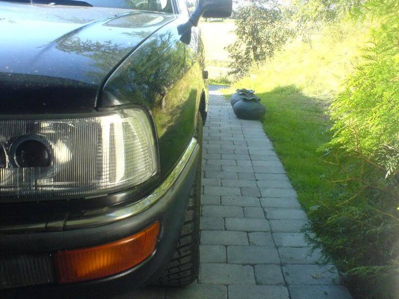

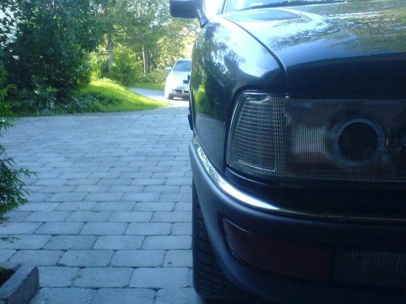

Problemet er som følger: Foran sitter venstre forhjul ca. 18-20 mm lengre ut i skjermen enn høyre forhjul.
Delene er fra samme årsmodell bil, og hjulvinklene ser helt greie ut på øyemål.(har dog ikke tatt noen hjulstillingskontroll så lenge ting er helt galt)
Se på bildene, det er helt standard originale 15" Audi 100-felger med 45-innpress. Det høyre ser jo tydelig helt greit ut, men på venstre side sitter det helt kant i kant. Når man da setter på noen felger som egentlig går kant i kant blir det da stikkende 18-20 mm utenfor skjermen på venstre side, noe som er helt ubrukelig.
Har prøvd å bytte til et annet fjærbein uten at det gjorde noen som helst forskjell. Det virker lite sannsynlig at selve spindelen er skjev, da det er støpegods, og det er ingen synlig skade. Hjulvinkler ser som sagt, på øyemål, ganske greie ut, ihvertfall ikke noe ekstremt feil. Bærearmer/bærekule er standard Audi 90 på begge sider.
Legger ved bilder hvor det er lett å se at det ikke er likt.
Noen i det hele tatt som har noe som helst forslag? Begynner å slippe opp for gode ideer..

Pål: Jeg skal undersøke det, men avstanden mellom stabilisator (som jo er festet i traversen) og spindelen er ikke lik på begge sider, så ser ut som det er noe der som stikker lengre ut.
Art: det er justering på bærekulen for cambervinkel, men den rørte jeg ikke når jeg skiftet understell, og den har ikke så stort justeringsområde heller.. :(
Har prøvd det etterpå, men det gjør minimalt utslag i overkant av hjulet, naturlig nok.
Det som nesten er rarest er at hjulvinkelen ser nesten riktig ut, ikke noe positiv camber eller noe sånt man skulle tro var naturlig dersom noe var skjevt. Det er rett og slett bare større avstand ut til ene siden enn andre, men jeg fatter ikke hvorfor..
