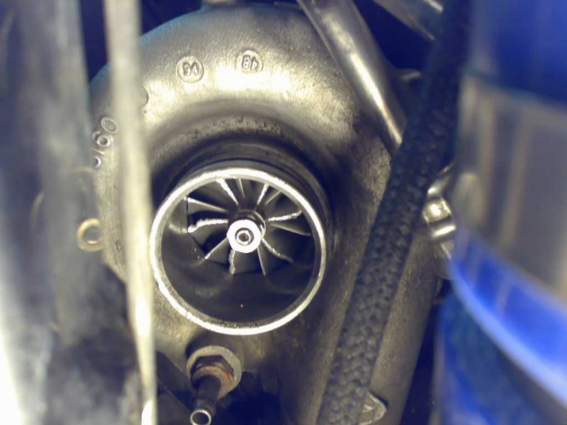

Feilsøker litt på S2'n, den er treg til å bygge ladetrykk, og det er veldig støy fra turbo. Trykktester litt, finner ikke noe, fjerner slanger for å titte på turbo og så ser jeg dette:
Det er som man ser blitt skade på kompressor hjulet, og det ligger igjen noe som minner om spon bl. a i røret som kommer fra veivhusvent og inn i slange som går til innløp på turbo. Har ikke kommet lenger med riving, skal fortsette i morgen. Ser ut til at et eller annet har truffet kompr. hjulet :( Er det noen som er rutinert på turbohavari og vet noe spesielt jeg må sjekke eller har gode tips så snakk ut..
bytt turbo, skyll intercooler og alt av rør både før og etter turbo NØYE....dette så ikke bra ut nei.
Hvor kommer all spon fra som er i røret??

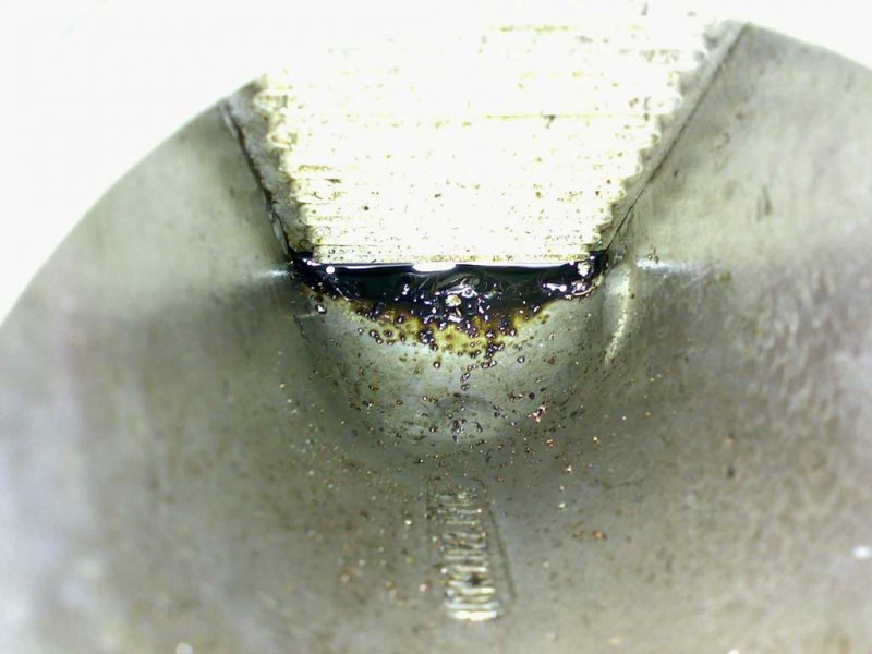

Har plukket ned alt frem til innsuget, og det er litt spon/metallskrot i enden av IC, men ikke mye. Og resten av veien er det så å si helt rent. Kikka på tennplugger, de var uskadet, kjørte komp test, alle syl lå på 10,5Bar+/- noen tidels bar (spec 7-13 Bar). Så jeg regner med at innmaten er ok.

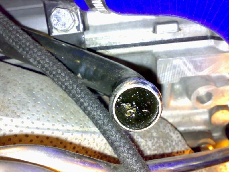

OK, det er ikke veldig god klaring mellom turbo og karosseri med RS2 turbo på S2 så det er lite å gå på her. Legger ved bilde fra utløpet av IC, kobberfarget metallspon der. Tror det er "flame deflector" 'en fra veivusvent. som har gått igjennom, skiftet (eller satte inn) den for en stund siden, den var av noe kobberaktig metall, lignet litt på en kort bit med piperenser. Den er ikke i veivhus. vent. slangen langer..
