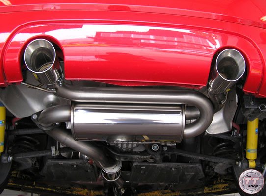

Kutt ut den lille potta etter katalysatoren. Tror du vil få en grei men ikke overdøvende lyd av det. se bildet
Takk for tips, så pent ut dette også ;)
