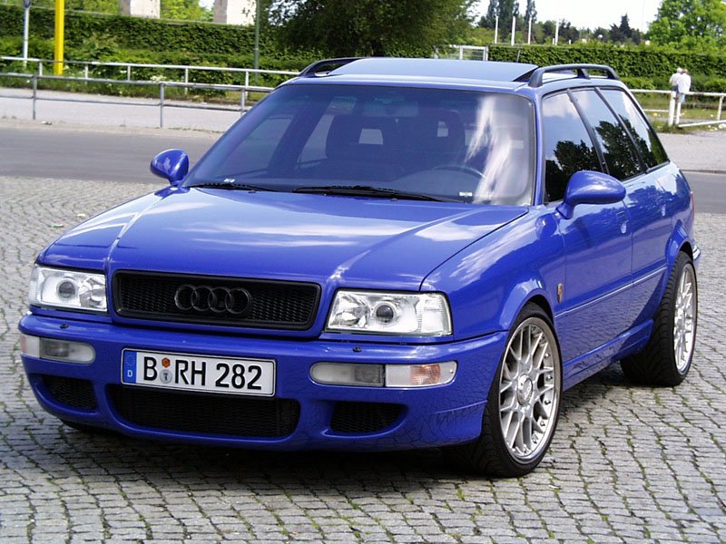

Og her er et bilde av RS2-lykta.
I begge tilfeller må du ordne blinklyset da alle bilene med doble hovedlys har blinklys i fangeren. Hvis du har originale tåkelys på din 80, holder det å bytte plastlistene for å montere blinklys som på det øverste bildet.
