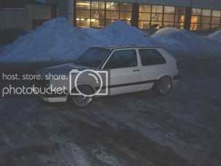

#10 Skrevet September 16, 2006 Fant et bilde av bilen min med 18" Ser det ikke så godt, men ser iallefall etter mitt syn at det blir litt stort. 0 Del dette innlegget Lenke til innlegg Del på andre sider Flere delingsalternativer...
#11 Skrevet September 16, 2006 tror jeg dropper 18 jeg. blir for stort for golfen og vil kollidere med planene mine:o så om noen har ideer om noen fine 17/16/15" felger så sleng gjerne ut noen bilder her! 0 Del dette innlegget Lenke til innlegg Del på andre sider Flere delingsalternativer...

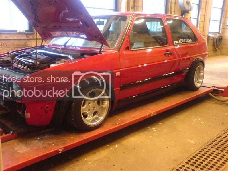

#20 Skrevet September 22, 2006 Syns det er tøft med 18" jeg, det er ikke noe alle har! Og mann bygger en bil for seg selv og ikke andre! Slik så en toer til en kompis av meg ut: 0 Del dette innlegget Lenke til innlegg Del på andre sider Flere delingsalternativer...
