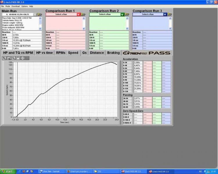

er tall rett fra g-techen ja, 1/4mi på 15.3 @ 98.87
0-200 @ 21 blank.
skal inn til sstuning for å få kjørt en gang å 3 me bredbåndlamda og tatt et par jussteringer, så håper det kommer litt mer ut av det

Hæ? 0-200KM\T på 21 sekunder? var ikke heller 31 sek?

...1/4mi på 15.3 @ 98.87..
Vil ikke dette si at du kjører 0-100 km/t på over 15 sekund?
hehe, det er 98.87 mph(159.12kmt). ehh, glemte og regne der om, i følge g-tech har jeg 0-100 på 7.34. me dårlig start-
men ja, 0-120mph(200kmt) 21 sek
0-120 mph er vel sånn circa 0-190 km/h?
Det er allikevel gode tider med tanke på at du ikke er ferdig med mapping engang. :tilber:
skal ta en ny måling en dag på helt flat mark, fikk disse tallene i en liten slakk oppoverbakke.
