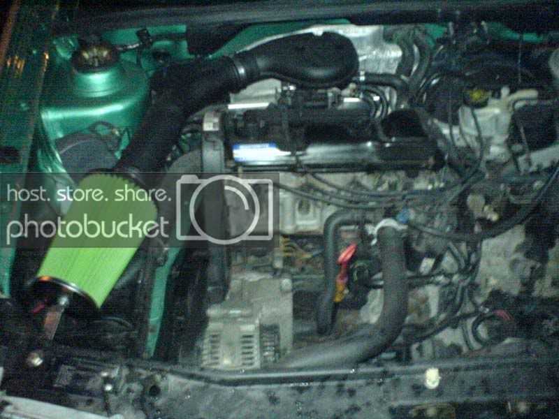

Her ser man åssen et Greenfilter er festet på samma motor som jeg har;
Vurderer å reise opp igjen og levere dette tilbake, og heller kjøpe et Greenfilter. Kan da ikke være så mye jobb å få det til å sitte.
Kan dette skrus rett på, eller må man ha et rør i mellom filteret og der man fester det på innsuget (festet slik som bildet over)..?
