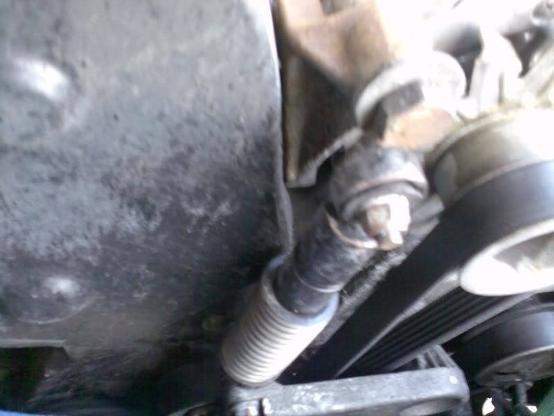

Denne strammeren hvordan avlaster jeg den? og kan den låses av i avløstposisjon på noe vis?
skal den se slik ut?

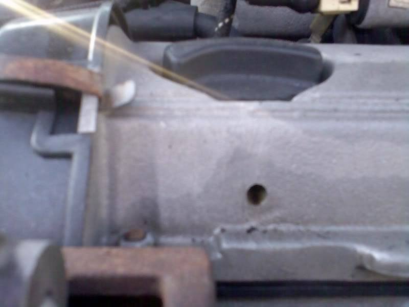

så lurer jeg på dette hullet i toppdekkselet! hva ialledager er det godt for? den kommer bittelittegranne olje ut der!
1 :du løsner mutteren oppe på demperen - presser den nedover - og drar den ut av bolten. ( du vil få fjærpresset i motpress. men det er ikke mer en at du greier å holde det ).
2 : Hvis du bommer litt når du fyller på olje renner det utenfor en kant ved påfyllingen og derfra ut dette hullet.

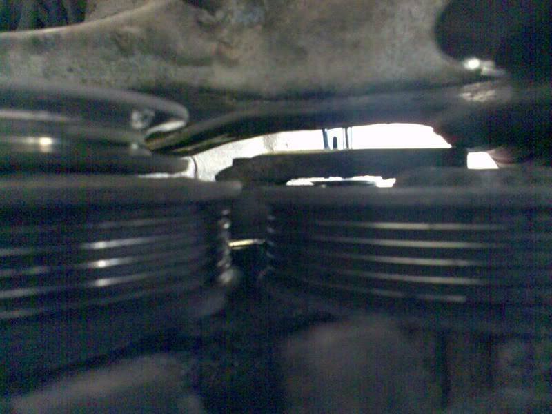

nå har jeg skifta reimene og det viser seg at reimhjula er slitt av all sluringa.
er tålelig ok nå men ikke bra.
pluss at reimhjulet på vannpumpa og veiva står ca et halvt spor skeivt i forrhold til hverandre. vises om man kikker nøye på bildet.
noen som har noen pent brukte reimhjul liggende? tenker da mest på veiva, vannpumpa og servon. den på kompressoren så ok ut.
kompressor hjulet var foresten 60mm akkurat! hvor mye trykk skal kompressoren levere da? (må vel overhales)

MIn corrado ladet 1 bar med 68mm hjul og den var frisk... så lader din 0,8-1,0 på 60mm hjul er den nok ikke helt frisk....
