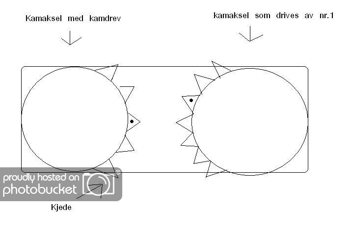

Det er følgende merking på kammene og slik står de nå: (beklager dårlig paint bilde, foto kommer i morgen.)
Er det ikke naturlig at når merke på kamdrev og merke på veiv møter hverandre på registerreima, skal ikke da merkingene på selve kammene også møte hverandre (syntes det virker unaturlig at de står en tann feil)
Flott tegning!hehe...neida, skjønte den med en gang.
Hvis kammene dine står sånn når motoren står på merket, står
kammene feil i forhold til hverandre.
De to runde prikkene skal stå ovenfor hverandre.
Antagelivis akkurat lik merking som på 16V KR.
Rundingene skal stå mot hverandre i høyde med toppen. Innsugskammen er nok en tann feil.
det var det jeg også tenkte. Takk for svar.
