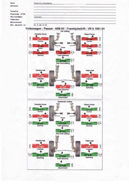

4 hjulskontroll legger ved målebrev. godkjent?
blir dette godkjent av biltilsynet?
caster fremme er ikke riktig ? er rød...
camber bak, er jo ikke justerbar...
så blir dette godkjent? noen med autohidden som kan sjekke?
Ta en svart/hvitt-kopi.. :D
Tilsynet liker vel generelt ikke røde tall? gikk akkurat på min vertfall, alt grønt :D
men caster kan jo ikke justeres.. ikke camber bak heller:(
men det ligger jo innenfor det tallene som står i ytterkant av de røde "boksene"
da var turen på biltilsynet over: IKKE GODKJENT!: bh :
feil nr
1 : bilen var 1 cm for lav i forhold til det som står i TUV papirene: bh :
resulterer i ny 4 hjulskontroll og justering av lasteavhenig ventil.
2: caster foran utenfor tillatte verdier, hvordan fikser jeg dette??
3: camber bak, utenfor tillatte verdier. så blir vel ny bakaksel med spindler: bh :
Samt jusjustering , lyste 1 cm for høyt, men dette justerte je inne på biltilsynet.
Prøv et annet biltilsyn først.
