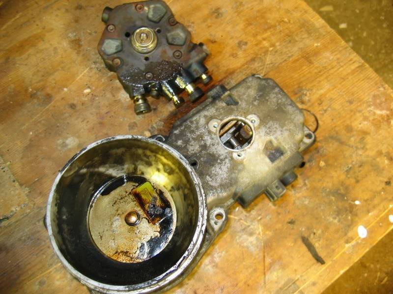

#1 Skrevet Oktober 11, 2006 Bilen min vil ikke starte, så jeg tenkte å prøve meg litt på feilsøking. Har tatt av bensinfordeleren/lmm eller hva den heter nå. Og den var ikke så pen inni.Se bilde: Noen som vet om det er noen grei måte å sjekke om det er noe feil med den, eller om det kan være andre ting som gjør at bilen ikke starter. Kjøpte bilen uten at den starter, så vet ikke helt hvordan det skjedde, men har hørt fra selger at det begynte med at den stoppet en gang i blandt, og at den startet igjen etter at han ventet noen minutter. Så ble det oftere og oftere, og han måtte vente lengre og lengre før bilen startet. Han byttet bensinpumpe, og da ble bilen bra en månde eller noe. Så stoppet den helt, og har ikke startet siden. Har ikke vært borti 10V turbo før, så jeg har ikke noe peiling på den motoren. 0 Del dette innlegget Lenke til innlegg Del på andre sider Flere delingsalternativer...

#3 Skrevet Oktober 11, 2006 Bilen min vil ikke starte, så jeg tenkte å prøve meg litt på feilsøking. Har tatt av bensinfordeleren/lmm eller hva den heter nå. Og den var ikke så pen inni.Se bilde: Noen som vet om det er noen grei måte å sjekke om det er noe feil med den, eller om det kan være andre ting som gjør at bilen ikke starter. Kjøpte bilen uten at den starter, så vet ikke helt hvordan det skjedde, men har hørt fra selger at det begynte med at den stoppet en gang i blandt, og at den startet igjen etter at han ventet noen minutter. Så ble det oftere og oftere, og han måtte vente lengre og lengre før bilen startet. Han byttet bensinpumpe, og da ble bilen bra en månde eller noe. Så stoppet den helt, og har ikke startet siden. Har ikke vært borti 10V turbo før, så jeg har ikke noe peiling på den motoren. Hehe...driver i samme stund med nøyaktig samme problem: bh : 0 Del dette innlegget Lenke til innlegg Del på andre sider Flere delingsalternativer...
#4 Skrevet Oktober 11, 2006 Tenkte jeg skulle måle diverse bensintrykk. Hvor er det best å måle trykket fra pumpen? Skal jeg måle det ved bensinfilteret eller et annet sted? 0 Del dette innlegget Lenke til innlegg Del på andre sider Flere delingsalternativer...
#5 Skrevet Oktober 11, 2006 Kan måle bensintrykk inn på bensinmengde fordeleren, den slangen som kommer fra pumpa, skal være 5bar. Sikker på at den mangler bensin når den ikke starter/stopper? Kontrollert halvgiver? En måte du kan kontrollere bensinmengdefordeleren er, *sett strøm på varmkjøringsregulatoren, med en bryter på. *Napp ut alle dysene og sett de i et beger. *Løft opp skåla i mengdefordeleren. (viktig, ellers får ikke dysene bensin) Når du setter strøm på varmkjøringsregulatoren skal det sprute bensin hvis du gjør dette, kan også måle mengden på hver dyse. 0 Del dette innlegget Lenke til innlegg Del på andre sider Flere delingsalternativer...

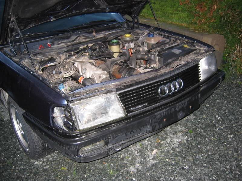

#18 Skrevet Oktober 12, 2006 Så pumpen skal gå når bilen går på starteren da? Får vel prøve det som Roger sier, med å koble over på releet, og se om pumpen starter da. Men angående motorkoden, så er det jo byttet til en annen motor i bilen. Står i en turbomotor nå, men jeg vet ikke hvilken. Noen som ser det på dette bilde? Og så må jeg igjen takke alle for god hjelp:) 0 Del dette innlegget Lenke til innlegg Del på andre sider Flere delingsalternativer...
#19 Skrevet Oktober 12, 2006 Kanskje det er en MC motor?regner med det Er også 2 som heter 1B og 2B Skal stå på blokka en stand, sikkert noen med slik motor som vet nøyaktig hvor. Ja, det med pumpa var nok riktig da som jeg sa, skal gå når du betjener starteren. Koble over punktene, da skal pumpa gå. Releplassering er nr 10. 0 Del dette innlegget Lenke til innlegg Del på andre sider Flere delingsalternativer...
#20 Skrevet Oktober 12, 2006 Det er vel enten en MC, KG eller WR (er ikke det urq motoren montro?) motor da 20v motorene vel har el sprut... Om motoren har lambdasonde så er det en MC motor 0 Del dette innlegget Lenke til innlegg Del på andre sider Flere delingsalternativer...
#21 Skrevet Oktober 12, 2006 motorkoden står på blokka sirklet inn med rødt på bildet... Det er ikke alltid så greit og finne den, men når man får vasket litt og skrapet vekk rust og drit så kommer det fram noe der... 0 Del dette innlegget Lenke til innlegg Del på andre sider Flere delingsalternativer...
#22 Skrevet Oktober 13, 2006 Har holdt på litt ikveld og sjekket på bilen. Først virket det som at rele til bensinpumpen var gåent, så jeg skiftet dette. Så nå kommer det i allefall bensin frem til bensinfordeleren. Men virker som at det ikke er noe trykk på den. Kommer ikke noe bensin frem til motoren, da pluggene er helt tørre. Skrudde av et av rørene som går til dysene, oppe på fordeleren,for å måle trykk. Men da jeg kjørte på starteren, så fikk jeg ikke opp noe trykk. Bensinen bare fløt opp til kanten av hullet, og ikke mer. Er det noe med fordeleren det kan være, eller har det noe med vakumtrykksregulatoren eller hva det heter. (Den som sitter rett under den røde ringen på bildet over) Edit: Kan også virke som dein feiltenner litt når jeg kjører starteren. Poffer litt med jevne mellomrom. 0 Del dette innlegget Lenke til innlegg Del på andre sider Flere delingsalternativer...
#23 Skrevet Oktober 13, 2006 Det jeg ville gjort var å satt sammen alt, av slanger + luftbelger til innsug og alt av kontakter, vært sikker på at pumpa gikk og du hadde trykk. Koble til bensintrykk manometer på røret som går inn på bensinmengdeforderen, les av trykket (rundt 5Bar) Hvis det er i orden, kommer det bensin frem og trykk OK Så ville jeg nappet ut alle dysene, og plassert de i en balje/bøtte/kar Og se om dysene spruter. (forklarte deg en fremgangsmåte på forrige side) Hvis dette er Ok, får maskinen bensin. Hvis den enda ikke starter kan du det jo være rett å slett feil tenning, kanskje at forderen står 180 grader feil? Vri motoren så den står på merket på kam og vei, TOP. Ta av fordeler lokket, og se om roteren peker på syl 1 (1 strek i huset) Når du gjør dette ser du jo om registerreima stemmer med merkene. Vet jo aldri hva som er gjort før der..... 0 Del dette innlegget Lenke til innlegg Del på andre sider Flere delingsalternativer...
#24 Skrevet Oktober 13, 2006 Har satt sammen alt sammen nå. Røret som går inn på bensinmengdemåleren har vel en sånn rundt ring til kobling, er jo ikke så lett og koble til manometer på den koblingen. I allefall ikke noe måler som jeg har. Når det gjelder dysene så har jeg sett litt på disse. Er jo to koblinger der. En for å bruke 14 nøkkel på ytters, og en på 12 innerst. Om jeg skur mellom disse, så kommer vel bare slangen ut, og da får jeg ikke sett på dysene. Hvordan får jeg ut dysene? Er det bare å skru ut den siste etterpå, eller er det noen annen måte å få ut denne på? Fant ut det er MC motor jeg har. 0 Del dette innlegget Lenke til innlegg Del på andre sider Flere delingsalternativer...
#25 Skrevet Oktober 13, 2006 Dysene kan du bare dra ut... Det er et godt tips og bytte oringene som sitter på dysene før du monterer de igjenn, de er garantert sprukne og morkne. De blir betydelig lettere og sette på plass om du har på litt WD40 eller lignende. 0 Del dette innlegget Lenke til innlegg Del på andre sider Flere delingsalternativer...
