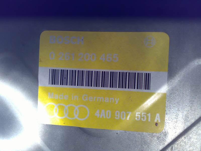

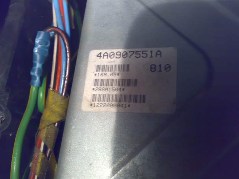

#8 Skrevet Oktober 15, 2006 Hiver inn et par bilde av hjernen, og den berømte GULE lappen! Står 0 261 200 465 på den gule, litt utydelig, tatt med mobil Hvit lapp: Gul lapp: 0 Del dette innlegget Lenke til innlegg Del på andre sider Flere delingsalternativer...
#9 Skrevet Oktober 24, 2006 Har nå fått ECU som funker med chip! En uten den STYGGE gule lappen Takk til Roy Antonsen 0 Del dette innlegget Lenke til innlegg Del på andre sider Flere delingsalternativer...
