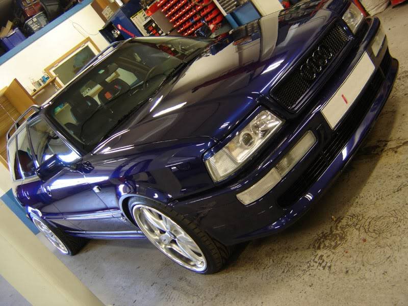

og da blir resultatet slik:
Forøvrig syntes jeg Meguiars og Autoglym sin rubbing ikke kan måle seg med 3m'n.

OT, men:
Kan ikke komme foruten å si at bilen din er JÆVLA fin Anders ;)

Får ikke støttet dette nok jeg heller! :D Nyyydelig og shiny!

hehe, takk så mye Aleksamder, men jeg må si din er infernalsk rå!
PS, det var sånn den så ut, men nå ser den ikke ut i måneskinn, men det blir det forandring på nå (har plolishmaskina i handa ;))
Ikke bare nyyydelig og shiny, men jeg får faktisk Frysninger av det bildet
der. Det der kalles på fagspråket BilPorno: gb :: gb :

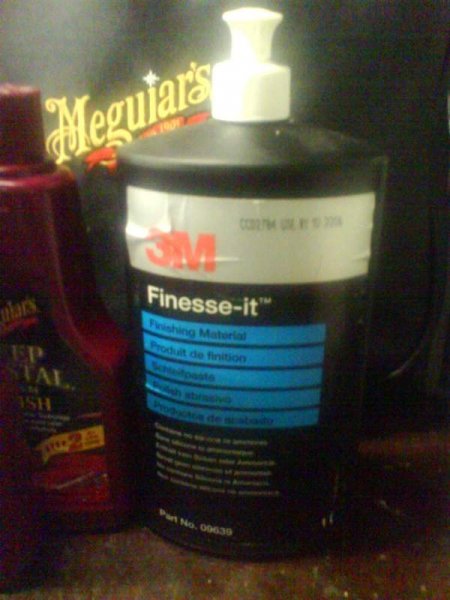

Søkte litt på internett etter denne 3M finishing material, men fant masse forskjellig, noen som kan legge ut ett bilde av den boksen/flaska det er snakk om.
Høres jo ut som jeg MÅ ha dette.
(Fargen din er forresten SKREMMENDE lik min Anders ;) )
Jeg skal ta bilde av 3M'n etter etter jobb!

Her er'n:
(kremt.. jeg drøya den litt, men bedre sent enn aldri :P )
Den heter forøvrig "3M Finesse it" og går under kategoreien "finishing material". Før het den bare finishing material, men det er det sansynligvis slutt på nå.
Uansett, så funker den som bare det.
(må ikke brukes ved enhver anledning da dette er kraftige saker. kun 2-3 ganger i året ca).
Good Luck : vinke :
Denne guffa selges jo på ebay :)
Er det noen spes. forhåndsregler ved bruk av dette?
Forskjellen på "3M Finesse it" og Maguire step 1 da?
