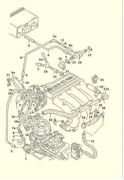

Bilder forteller mer enn hva jeg kan forklare. Dette er er fra corrado med 9a.

ingeting som stemmer her.
nr 1 hjernen/ecu har ikkje slangenippel
nr 2 del nr 23 & 3 har eg ikkje
nr 3 del nr 37. kva er det??
nr 4 del nr 27 & 29. kav er det?
og i følge tegninga så er det meir enn 3 slanger som skal på spjeldet/belgen
Nr1 :Sikker på at du har riktig hjerne? Min 16v kr hadde det
Nr2 :det hadde jeg også på min 16V Kr, dog ikke helt likt.
Nr3 :Har vel muligens noe med at bilde viser model med katalysator?
Nr4 :Samme som over
Det kan godt hende at du ikke trenger alle disse slangene pga mange av de kun er på modeller med katalysator og du har vel 87mod? Da trenger du jo ikke det. Også kommer det jo anpå om du bruker innsprut fra 9a.

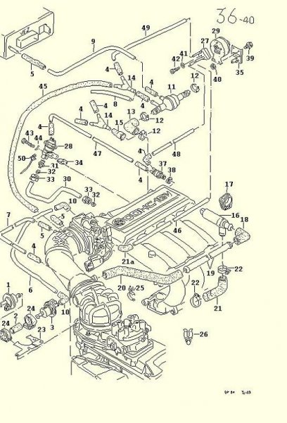

Legger ved et bilde fra KR, kanskje det stemmer bedre? Det T stykket bak på innsuget hadde ikke jeg på min KR.
eg har 9a motor. bruke orginal innsprutet, skal være det samme som PL motor.

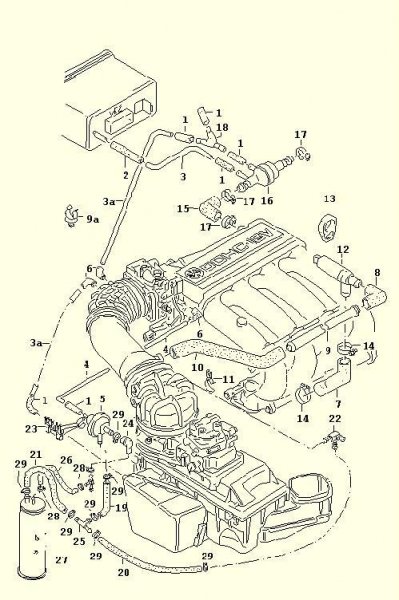

Hvilket delenr har hjernen? Har kikket litt på de forskjellige 16v og alle har uttak til vaakum. Legger ved et bilde fra 91mod golf med PL.
9A hjernen står det bosch 0 261 200 858 og 8A0 907 404 C C og 200 858 112 810.
