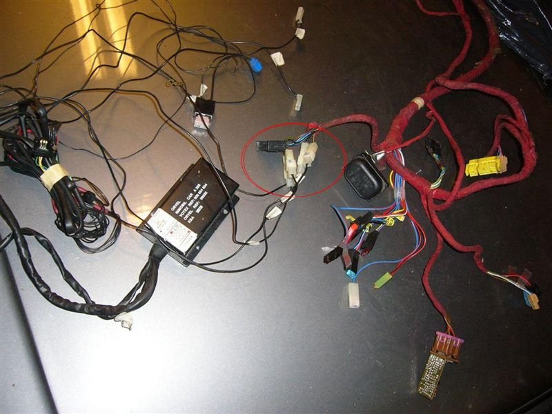

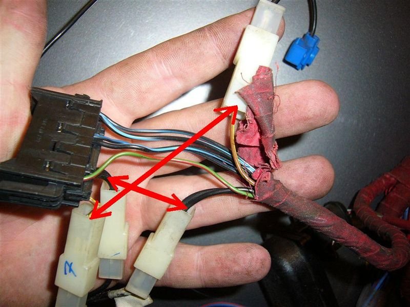

#1 Skrevet Oktober 20, 2006 Holder på med en 3B motor fra '90 modell Audi 200. Har omsider fått demontert den og har planer om å få den inn i en Passat gt syncro jeg har stående. Jobber litt med ledningsnettet og har funnet ut at den har en ettermontert startsperre med chip. Hvis man ser på bildene så kan man se hvor sperren er tilkoblet. Spørsmålet mitt er om jeg bare kan koble sammen de to ledningene som anvist. Kan jeg da hive startsperren til helvete? Det er slik de har vært før ettermonteringen vil jeg tro. Det er hvertfall ikke noen andre inngrep på ledningsnettet... Noen som har greie på dette? 0 Del dette innlegget Lenke til innlegg Del på andre sider Flere delingsalternativer...
#2 Skrevet Oktober 22, 2006 Ville tro det skulle funke. Samt må du ha strøm på alle 4 sikringene der. Er en av de som ikke får strøm kan jeg tenke meg når du kobler det sammen. 0 Del dette innlegget Lenke til innlegg Del på andre sider Flere delingsalternativer...
