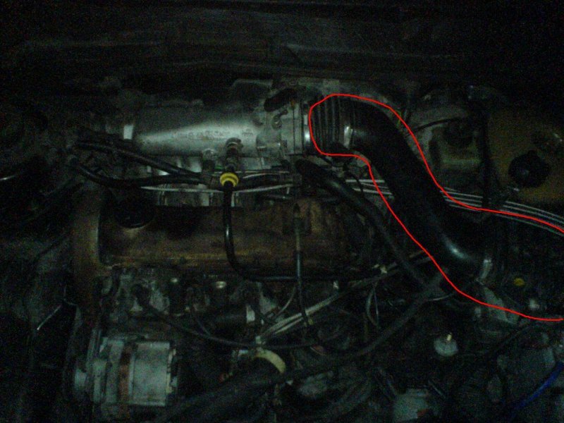

#12 Skrevet Oktober 23, 2006 Ser ut som jeg får tak i hele eksosensystemet fra en scirocco 16v, fra manifoild til ræva. Så da er den delen ute av verden. Så var det luftmengde måleren, ser at min blir litt lang (vedlegg), må vel ha en fra en 16v ja? 0 Del dette innlegget Lenke til innlegg Del på andre sider Flere delingsalternativer...
#13 Skrevet Oktober 23, 2006 neida, du kan bruke mengdefordelere, men du må bytte det plastikrøret med ett myyee kortere ett. 0 Del dette innlegget Lenke til innlegg Del på andre sider Flere delingsalternativer...
