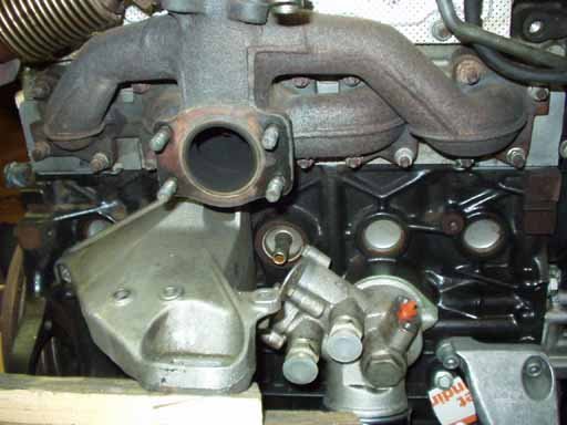

#14 Skrevet Oktober 28, 2006 Jo. Se på http://www.defa.com/doc/300/393.pdf side 3, bildet øverst til venstre, langsgående motor, plassering A2. Eller, det bakerste er allerede brukt, så det blir det midterste. Men det bakerste ledige Jeg mener plassering A2 er jævlig trangt å komme til, og tydeligvis har noen ment det samme, for på min bil står varmeren i fremste hullet, når jeg monterte selv, satte jeg den i hull to, men trangt? jepp... (har byttet motor etterpå, derfor står den i dag i det fremste hullet). Pent bilde her: 0 Del dette innlegget Lenke til innlegg Del på andre sider Flere delingsalternativer...
#15 Skrevet Oktober 28, 2006 Jeg mener å huske fra 200 20v at det er sånn: 1: Dekket av noe brakettgreier. 2: Tilkobling til kjølevæskeslange fra turbo. 3: Dekket av motorfestebrakett. 4 & 5: Ledig.. Correct me if I'm wrong. Det er det samme hvilken frostplugg du bruker, anbefalingen går bare på hva som er ledig og ikke dekket av noe annet. 0 Del dette innlegget Lenke til innlegg Del på andre sider Flere delingsalternativer...
#16 Skrevet Oktober 28, 2006 okei... var ute å så i bilen nå!.. bare demontere noen slanger fra turboen, så tror jeg skal klare å komme til fra oven! tror det ikke er no vits å prøve å komme til under! eller? 0 Del dette innlegget Lenke til innlegg Del på andre sider Flere delingsalternativer...
#17 Skrevet Oktober 28, 2006 okei... var ute å så i bilen nå!.. bare demontere noen slanger fra turboen, så tror jeg skal klare å komme til fra oven! tror det ikke er no vits å prøve å komme til under! eller? Jeg tok det både fra over og under, lå vel mest under tror jeg. Men det er vel som man får til best selv. 0 Del dette innlegget Lenke til innlegg Del på andre sider Flere delingsalternativer...

#20 Skrevet Oktober 29, 2006 Plassering (som Roy skriver), andre frostplugg forfra under turbo. NB! Det er grunt under/bak forstpluggen, og jeg mener at det er en innvendig kant der. Lag et hull i frostpluggen og bruke f.eks. en bremsesko-avtrekker (eller defas forstplugg avtrekker) for å trekke ut frostpluggen. Pluggen sitter noe ufattelig fast. Jeg gjorde dette fra undersiden, uten å demontere noe. 0 Del dette innlegget Lenke til innlegg Del på andre sider Flere delingsalternativer...
#21 Skrevet Desember 8, 2009 Jo. Se på http://www.defa.com/doc/300/393.pdf side 3, bildet øverst til venstre, langsgående motor, plassering A2. Eller, det bakerste er allerede brukt, så det blir det midterste. Men det bakerste ledige Jeg mener plassering A2 er jævlig trangt å komme til, og tydeligvis har noen ment det samme, for på min bil står varmeren i fremste hullet, når jeg monterte selv, satte jeg den i hull to, men trangt? jepp... (har byttet motor etterpå, derfor står den i dag i det fremste hullet). Pent bilde her: Går det greit å sette inn blokkvarmer på AAN i fremste hull eller nest fremste hull? er ute med maskinen og da er det jo lett. vil bare ikke risikere at den kommer i veien for noe: klø : 0 Del dette innlegget Lenke til innlegg Del på andre sider Flere delingsalternativer...
#22 Skrevet Desember 8, 2009 Ja. Skal stå i nest fremste hull, ref Defa ( Audi 100 S4....hull: A2 ). 0 Del dette innlegget Lenke til innlegg Del på andre sider Flere delingsalternativer...
