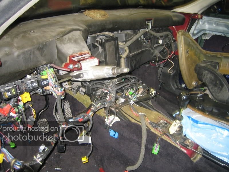

#1 Skrevet Oktober 29, 2006 Hei allesammen. Jeg har elektronisk klimanlegg med skjerm i bilen. Jeg har nå dashbordet ute å tenkte å sjekke at ting satt som det skal før jeg setter på plass dashbordet. Jeg har funnet en løs vakuumslange som er HVIT. Det er utrolig dårlig forklart i Bentley manualen hvordan denne skal være koblet. Det står bare : WHITE: To Vacuum Unit for Heater. Jeg har ikke hatt bilen på veien ettersom motoren er til overhaling, men jeg vet at når man satt på klimaanlegget kom det en suselyd som kan minne om vakuumlekkasje. Her er ett bilde: Det er snakk om den hvite man ser helt til høyre på bildet. Noen som vet hvor denne skal kobles ? 0 Del dette innlegget Lenke til innlegg Del på andre sider Flere delingsalternativer...

#4 Skrevet November 3, 2006 hovedenheten? men slangen er ikke lang nok til å bevege så mye rundt der. Finner liksom ikke ut hvor den skal kobles, har jo vakuumskjemaet i bentley, men bare en slags "prinsippskjema" som jeg forstår helt OK, men finner ikke hullet til den hvite ledningen. Har du noen erfaringer med om noen av disse vacuum-dingsene pleier og gå i stykker som jeg bør vite om før man monterer dashbordet?? Håper på svar.. 0 Del dette innlegget Lenke til innlegg Del på andre sider Flere delingsalternativer...
#5 Skrevet November 3, 2006 hovedenheten? men slangen er ikke lang nok til å bevege så mye rundt der. Finner liksom ikke ut hvor den skal kobles, har jo vakuumskjemaet i bentley, men bare en slags "prinsippskjema" som jeg forstår helt OK, men finner ikke hullet til den hvite ledningen. Har du noen erfaringer med om noen av disse vacuum-dingsene pleier og gå i stykker som jeg bør vite om før man monterer dashbordet?? Håper på svar.. HAr ikke noe erfaring ang. det nei. Men har en helt hovedenhet liggende om du trenger.....Jeg vet at systemet tømmer seg for vacum når man stopper. Det er ikke det "tømme" røret? 0 Del dette innlegget Lenke til innlegg Del på andre sider Flere delingsalternativer...
#6 Skrevet November 4, 2006 Jeg tror ikke det er til tømminga. Står ikke det i boka ihvertfall.. Noen andre som vet ? 0 Del dette innlegget Lenke til innlegg Del på andre sider Flere delingsalternativer...
#7 Skrevet November 6, 2006 Ingen som vet hvor den hvite slangen skal ?! Begynner å haste litt ettersom ejg skal sette inn dashbordet nå og må finne plassen til denne først... Hjeeelp! 0 Del dette innlegget Lenke til innlegg Del på andre sider Flere delingsalternativer...
#8 Skrevet November 6, 2006 Den er til overs på noen biler, deriblandt min . Den skal til en ventil som sitter på vannslangen inn til varmeapparatet. 0 Del dette innlegget Lenke til innlegg Del på andre sider Flere delingsalternativer...
