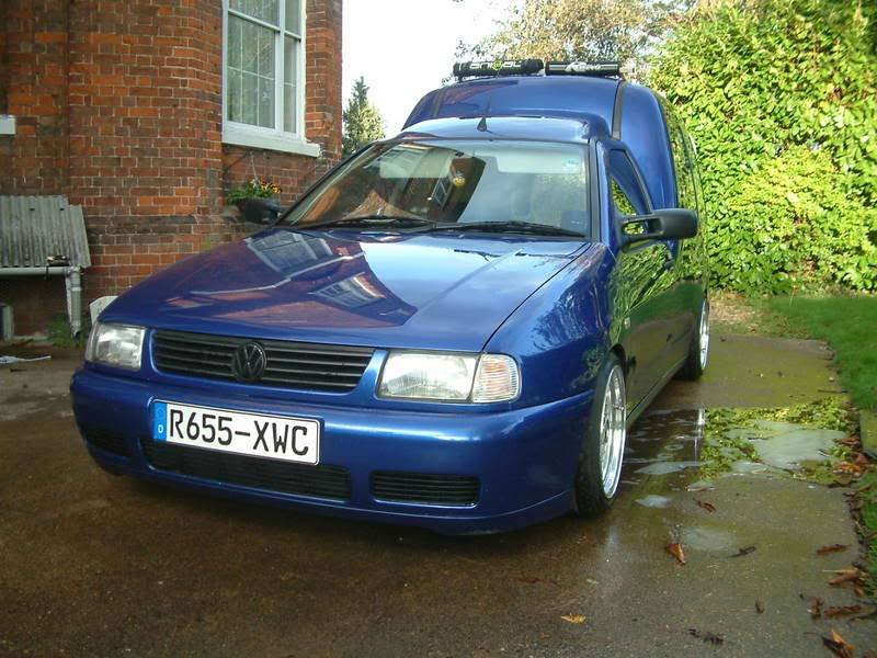

ikke så verst for en daily driver. Gjør det enkelt!!!!
Ja, kom ikke å si at Caddy ikke kan bli rå!

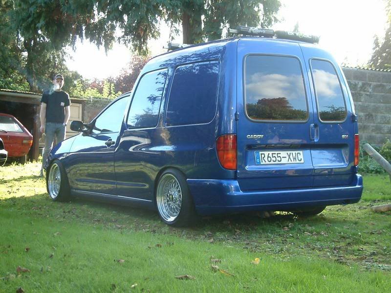

Sitter noen med informasjon om senkesett til denne bilen? ... eller senking generelt?

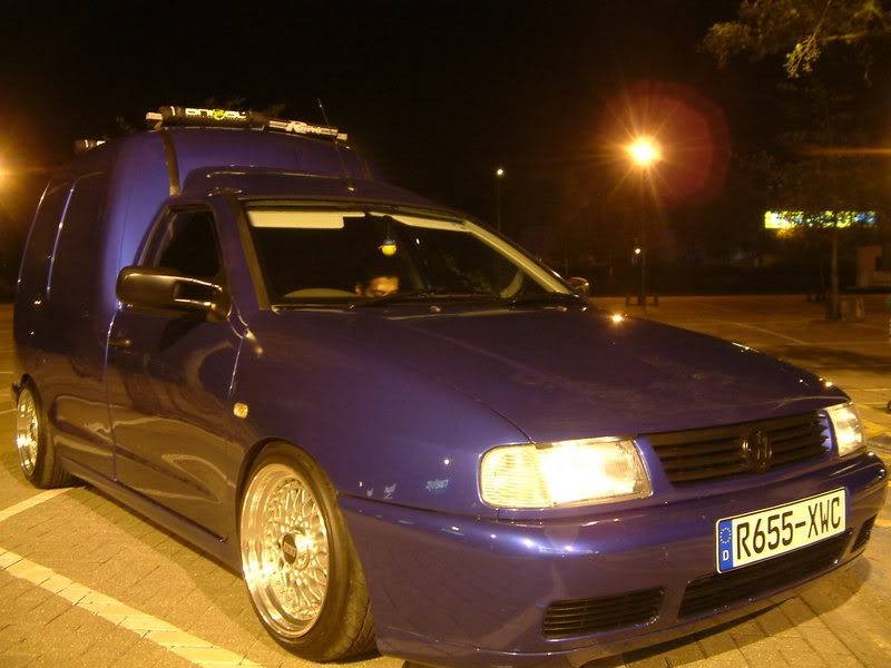

Skal ikkje so mykje til nei ;) syns den var rå :D skulle kansje ha hatt en emblemfri grill ? er vel samme som på Polo 6n visst eg ikkje tar feil : klø :
Foran bruker man senkesett til Polo, bak bruker man senkeblokker, snur bladfjæra eller begge deler samtidig.
Meg bekjent er det tre leverandører av senkesett til Caddy 9KVF: Steffan, Bullock-style og SAT-Autosport. Hos sistnevnte kan du velge mellom bare fjærer, fjærer med korta dempere eller gewinde foran. Bak kan det velges mellom omsmidde bladfjærer eller festebraketter for å legge akselen oppå fjærpakka og kortere innfestinger i bakkant. På min ex-Caddy hadde jeg H&R-gewinde foran og andre braketter bak (fordi dette var minst plasskrevende å sende). Fjærbeina foran er like som på Polo 6K og KV og Seat Ibiza/Cordoba 6K.
Grillen og blinkerne er vesentlig forskjellig fra Polo 6N. Emblemløs grill må kjøpes til Polo 6K/KV. Blinkerne er like på både Poloen og Seaten.
