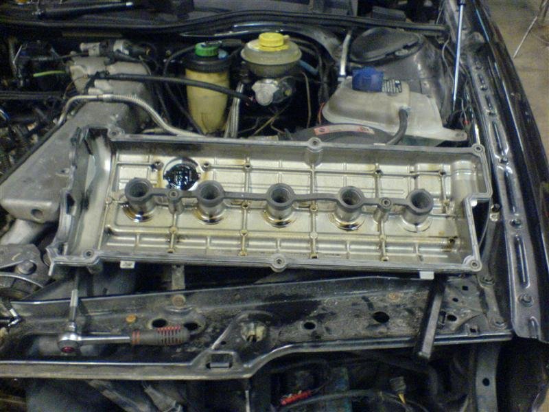

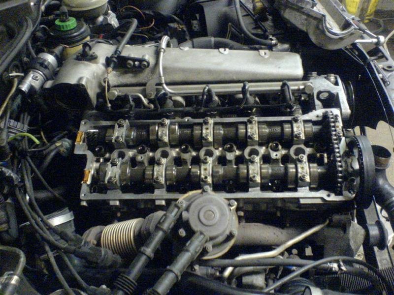

DA! Endelig oppdateringer. Toppen er planet. Nye tettninger er på plass, ventiler er "slipt" alle deler har vært en tur i delevasker. Og "nye" motoren er nesten sammen igjen.
Først hva som skjedde med gamle motor (det er ikke skallet av, det er SMELTET!!!)
Topp, bunnpanne osv er montert på "ny" bunndel som er vasket og lakkert med motorlakk.
Ny og gammel turbo (byttet tidligere)
Toppen på vei sammen igjen:

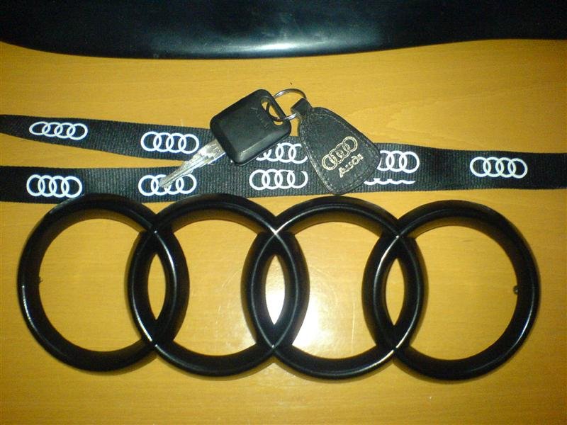

Lakkerte også Audi Ringene i grillen sorte med Silkematt Sort istad. 7lag med lakk. Ble faktisk MEGET pent. Får bare se hvor lenge det holder nå :rolleye: Tenker jeg skal ha på klarlakk i morgen :)
