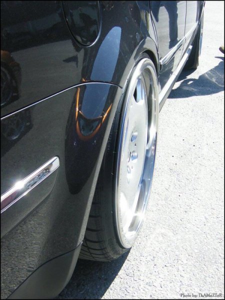

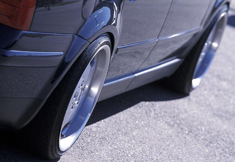

#9 Skrevet November 2, 2006 Jeg lurer på om noen har bilder av det.Er det mye strekk ?? Hilsen Bjørn Erik Har ikke hatt akkurat de dimmene, men har etpar bilder av bakhjul på Passat fra mine forrige biler. Bilde 1 er 9,5x18 med Falken FK451 225/40 18 dekk. Akkurat passe strekt for mannen i gata etter min mening Bilde 2 er 9,5x20 med BF 225/30 20. Litt for mye strekk for både meg selv og mannen i gata, men det holdt på lufta. 0 Del dette innlegget Lenke til innlegg Del på andre sider Flere delingsalternativer...
#10 Skrevet November 2, 2006 Fy flate det der var rått. Men hvordan var kjøre egenskapene på dekk kombinasjonen på bilde nr. 1. På bilde 2, hvor lenge var de felgene så pene, ser jo som at sigarett sneiper er nok til at det slår felgen. Men rått å se på det var det. 0 Del dette innlegget Lenke til innlegg Del på andre sider Flere delingsalternativer...
#11 Skrevet November 3, 2006 Fy flate det der var rått.Men hvordan var kjøre egenskapene på dekk kombinasjonen på bilde nr. 1. På bilde 2, hvor lenge var de felgene så pene, ser jo som at sigarett sneiper er nok til at det slår felgen. Men rått å se på det var det. Kjøregenskapene er helt ok med felgsett nr.1 selv om både for- og bakhjul var like strekt. Med 40 profil, så har man endel dekkside å strekke ut slik at det ikke blir så ekstemt som med 30 profil. Ikke noe å frykte utover at felgen er mer utsatt enn 8x18 med 225 dekk. Bakfelgene holdt seg pene til jeg solgte bilen og håper de er pene ennå. Men jeg ville ikke anbefalt oppsettet til en 18 åring som aldri har hatt utsatt felgkant og som lukeparkerer i Oslo hver dag, for å si det sånn. 0 Del dette innlegget Lenke til innlegg Del på andre sider Flere delingsalternativer...

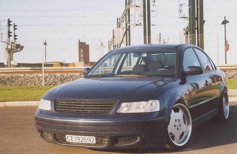

#12 Skrevet November 28, 2006 Det første bilde. er det en passat 3b ?? hva er ET på felgene og måtte du valse mye ?? 0 Del dette innlegget Lenke til innlegg Del på andre sider Flere delingsalternativer...
#13 Skrevet November 28, 2006 Det første bilde. er det en passat 3b ?? hva er ET på felgene og måtte du valse mye ?? Jepp Passat 3B, 1999 modell sedan. 9,5x18 ET30 og om jeg måtte valse mye? Bak nei, foran ja!! 0 Del dette innlegget Lenke til innlegg Del på andre sider Flere delingsalternativer...
#14 Skrevet Desember 7, 2006 kan du posta lit fler bilder av 3B`en ?? når du valsa , holdt det med å brette kanten opp, eller måte du dra ut skjermen ? 0 Del dette innlegget Lenke til innlegg Del på andre sider Flere delingsalternativer...
#15 Skrevet Desember 7, 2006 kan du posta lit fler bilder av 3B`en ?? når du valsa , holdt det med å brette kanten opp, eller måte du dra ut skjermen ? Har etpar bilder til her... Nei det holdt ikke å bare brette opp kanten siden jeg ville senke bilen rundt 70mm med 9,5x18 ET30. Skjermene ble dratt/valset ut 1-2 cm samtidig som flensen ble brettet helt opp. Skjermene måtte omlakkeres. Fordelen med dette var at vi beholdt profilen på skjermen slik at man ikke kunne se at den var dratt ut uten å ha en orig Passat ved siden av. Ulempen er at skjermkanten ble tynn og at innerskjemene måtte festes med sikaflex. 0 Del dette innlegget Lenke til innlegg Del på andre sider Flere delingsalternativer...
