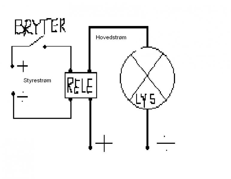

Relé montert rett bak lykta. Fin, solid strømledning fra batteriet til reléet. Ledningen som gikk til lykta før kobler du inn på styringen til reléet.
Sliter mindre på bryteren, og gir mye bedre lys pga mindre spenningsfall :)
bruke bryteren som styrestrøm, mens lysene går på hovedkretsen gjennom releet

Tusen takk folkens.. 87a relè som egner seg best til dette?
Bare som et tips: Biltema har ferdig relesett "lysforsterkersett", som inneholder det du trenger av ledninger og releer ferdig kobla. Monterte det på min bil, med veldig bra resultat. Spenninga målt over H4-pærene gikk fra 10,8 til 13,8 V (!)
