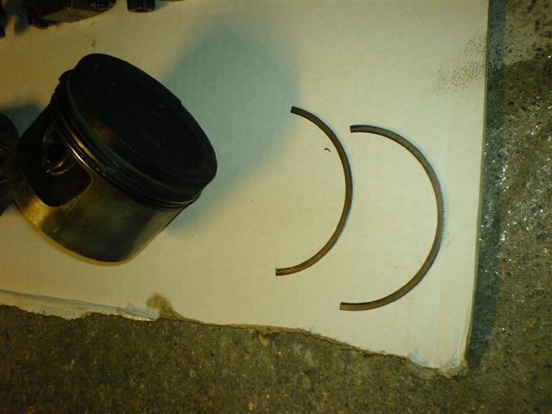

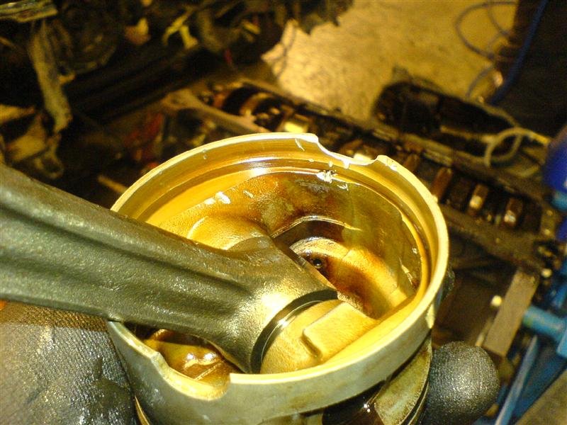

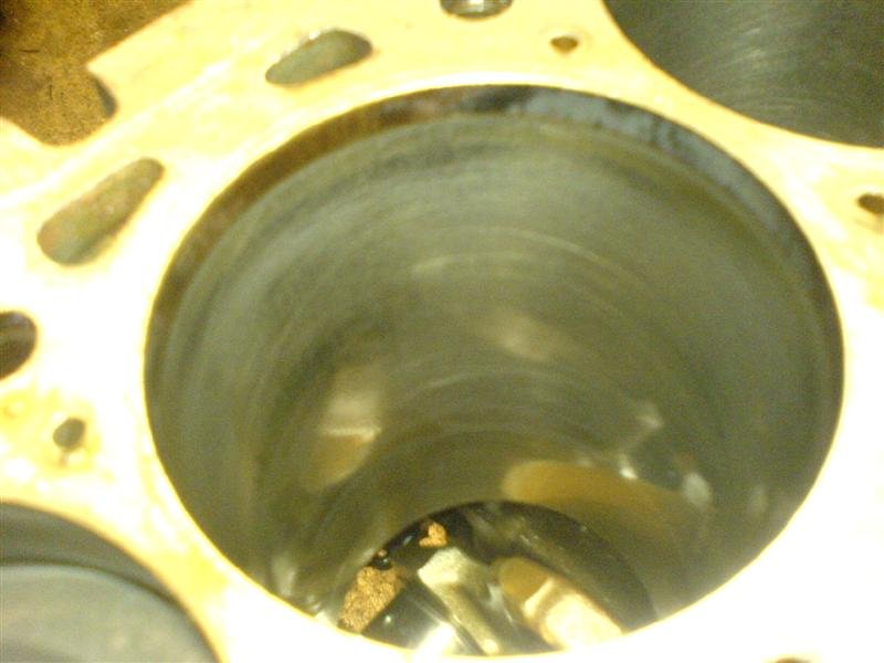

#1 Skrevet November 8, 2006 Hei Driver for tiden å overhaler 3B motoren i 90'n I går tok jeg ut stempler å råder. På det ene stempelet har det falt av ett skall nedsert på stempelet, hvordan har dette skjedd? Sylinderveggen ser fin ut så det har vel gått bra dette.. 0 Del dette innlegget Lenke til innlegg Del på andre sider Flere delingsalternativer...

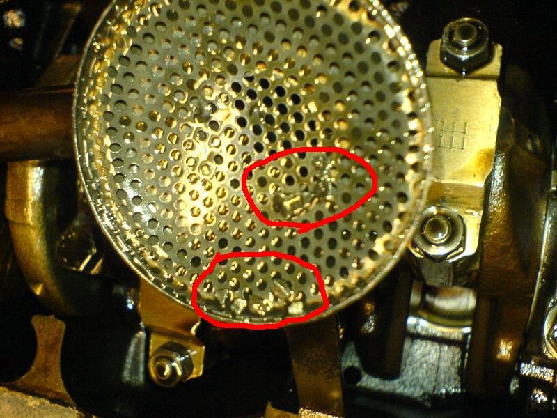

#2 Skrevet November 8, 2006 Fant igjen noen metal deler i pickupen til olje pumpa.. Greit med en overhaling her ja På sylinder 5 var øverst stempel ring knekkt. 0 Del dette innlegget Lenke til innlegg Del på andre sider Flere delingsalternativer...
#3 Skrevet November 9, 2006 Trur du ha hatt no småjævler nedi motoren din:evil: Knakk ikke når du demonterte den stempelringen da..? 0 Del dette innlegget Lenke til innlegg Del på andre sider Flere delingsalternativer...
#4 Skrevet November 9, 2006 Kan stempelet ha hvert montert feil vei? Ser skaden er tvers overfor utfresingen til underspylerdysa. 0 Del dette innlegget Lenke til innlegg Del på andre sider Flere delingsalternativer...
#5 Skrevet November 9, 2006 Kan stempelet ha hvert montert feil vei? Ser skaden er tvers overfor utfresingen til underspylerdysa. Alle spempelene var montert riktig vei.. Merkilig dette 0 Del dette innlegget Lenke til innlegg Del på andre sider Flere delingsalternativer...

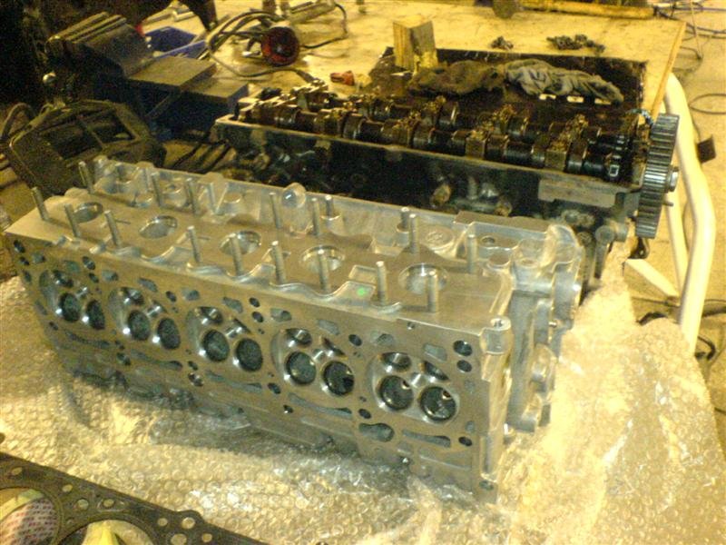

#6 Skrevet November 9, 2006 Trur du ha hatt no småjævler nedi motoren din:evil: Knakk ikke når du demonterte den stempelringen da..? Ikke godt å si når den har knekkt.. Har foresten fått tak i fabriksny topp til motoren Legger ved ett par bilder 0 Del dette innlegget Lenke til innlegg Del på andre sider Flere delingsalternativer...
#7 Skrevet November 9, 2006 OII.. Fra Bakken den toppen eller...?? Blir det no prepping av toppen da..?? 0 Del dette innlegget Lenke til innlegg Del på andre sider Flere delingsalternativer...
