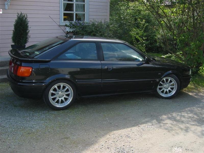

#10 Skrevet November 13, 2006 Bilde av min bil med cup-kit 60/40, klar for ferietur med 225/45-17 RH Phönix felger...Selv med vesentlig mer bagasje og en ekstra passasjer på 0,11 tonn ble ikke bilen spesielt lavere hverken foran eller bak, og var derfor herlig å kjøre de 270 milene til Danmark og tilbake 0 Del dette innlegget Lenke til innlegg Del på andre sider Flere delingsalternativer...

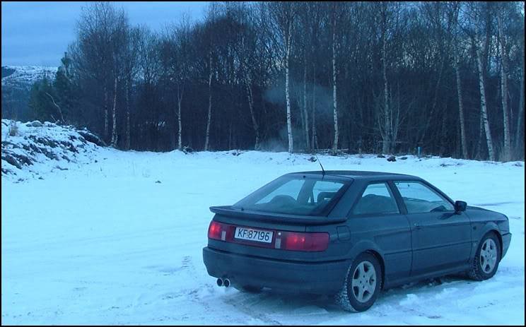

#12 Skrevet Februar 14, 2007 Lenge siden sist, men nå er senkesettet montert. Settet som var kjøpt til FWD sedan passet rett på coupeen. Men ifølge TÜV-papirene er ikke settet godkjent for coupe. Kan være noe med vekt osv. Her er bilen med 40/40-senking. Settet er FK Automotive AKX Sportfahrwerke 0 Del dette innlegget Lenke til innlegg Del på andre sider Flere delingsalternativer...
