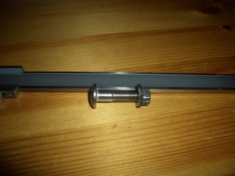

Har skrudd ut en bolt nå.
Lengde(hele bolten) - 35mm
Lengde på gjenger - 22mm
Tykkelse - 7mm
Står RO TITAN på hode til bolten.
Noen som vet om det er strekk bolter?? Eller om jeg kan bruke dem oppigjen?

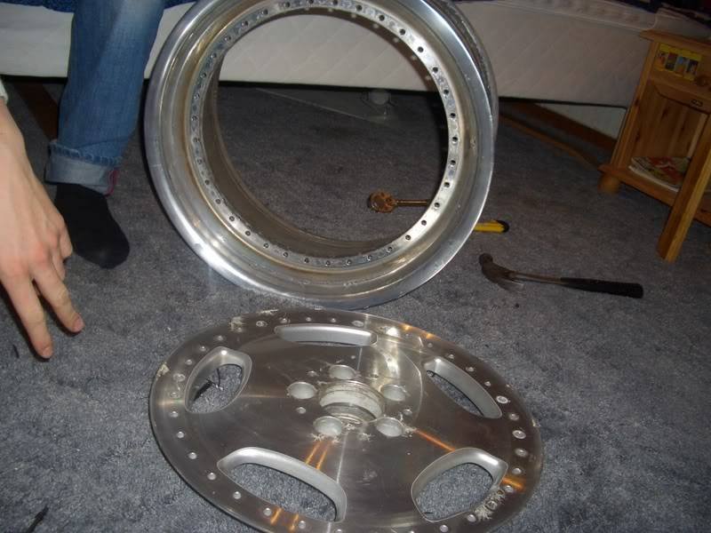

Har fått delt en felg, eller, har tatt ut sentret, tror ikke jeg kommer til å dele resten av felgen.

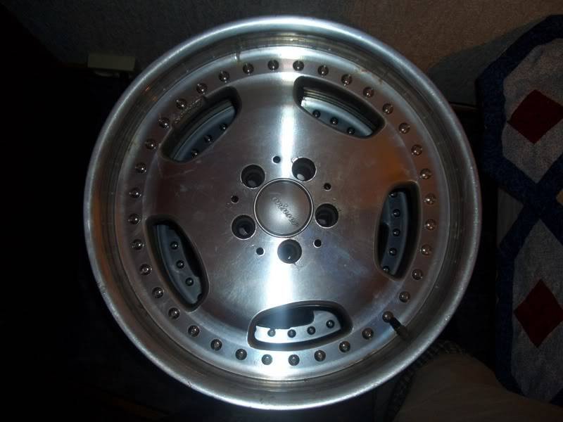

Felg

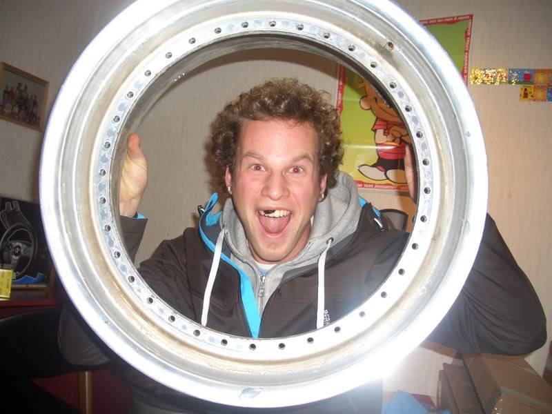

delt felg
Lite bilde av bolten

Jeg var jaggu overrasket hvor lett vi fikk av senteret ass... jeg ser braaa trøtt ut på det bildet av meg inni felgen;)
