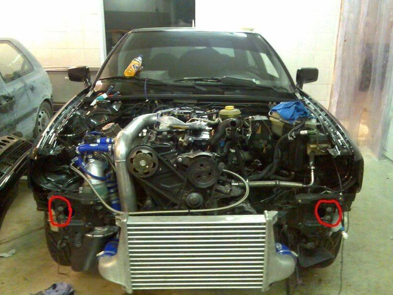

Noen som har bilder av en Audi S2 eller Coupe uten frontfanger, som viser hvordan den er festet? Trodde festene var like som festene til 90-fangeren, men det var de slettes ikke..: klø : Skjønner ikke helt hvordan fangeren skal skrues fast..
Hovudfesta er 4 M8 eller M10 skruer du skrur fast gjennom grøftelysa på fanger`n som du ser på bildet!

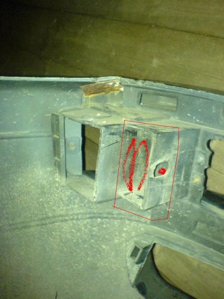

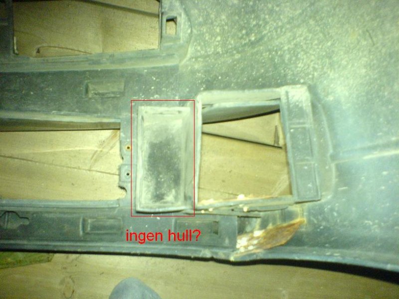

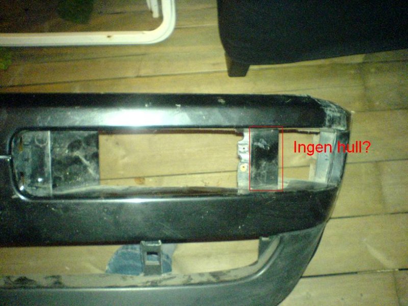

Det er der problemet ligger... :) Hos meg er det to utstikkere med gjenger på i fronten, og 90fangeren hadde to hull som disse gikk igjennom, og ble festet med to muttre omtrent sånn som det ser ut som hos deg.. men Coupe-fangeren er ikke lik, finnes ikke noen slike hull der. Legger ved ett bilde av baksiden av fangeren. Boltene stikker inn der det er markert med paint-rødt ( :P ) men det er ikke noe å feste de i.. på den andre siden av fangeren går det ikke hull gjennom, og de er ikke lange nok til å stikkes igjennom uansett.
Hmmm...er ikke helst sikker på hva du mener, men på min S2 er det en 90 graders brakett som skrues i fronten på bilen med 2 skruer og så skrues den ifra siden inn på fangeren med 2 skruer hvis jeg ikke husker feil.Er hull i fangeren til dette.Kan sjekke imorgen hvis du vil da hele fronten min er av for tiden.Kan ta bilder.

Du mangler braketten som settes inn i fangeren
Jepp, var festene jeg manglet gitt. Disse er handla nå, men fangeren passa ikke helt på 90-karosseriet gitt. Spørs om det kanskje blir B4-fangere etterhvert, siden fangeren stikker ut en del på sidene.
