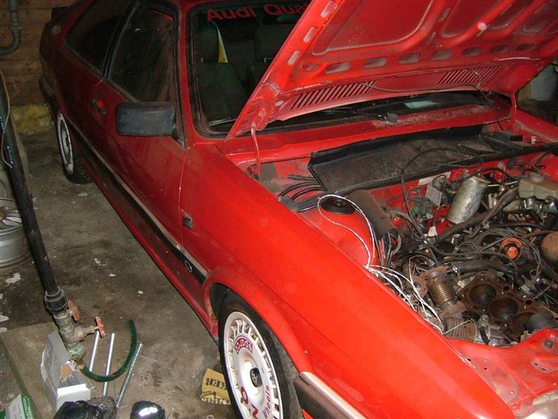

Snart 8 år stillstand på 1985 mod CQ type 85 med 3B. Skal opp og gå! Hva må gjøres?

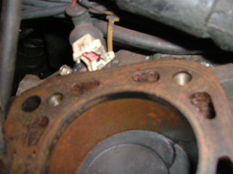

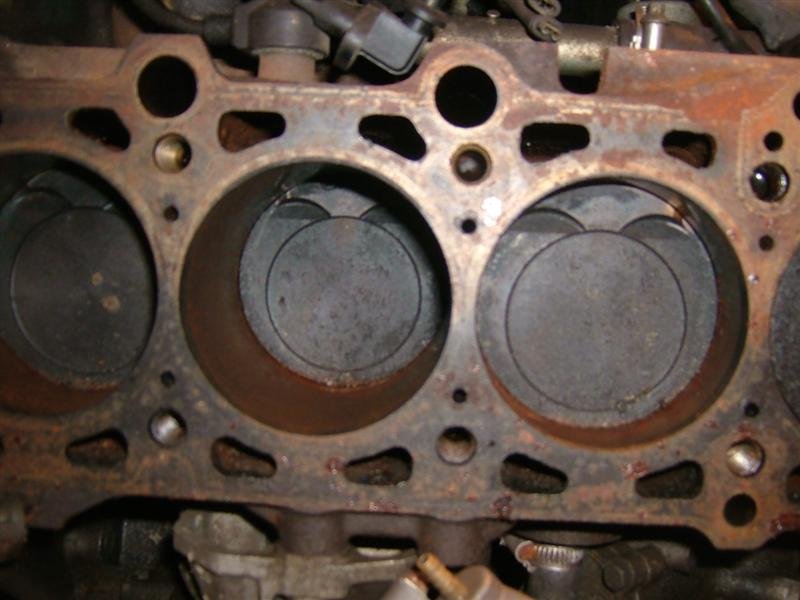

I 1999 Gikk motoren varm og toppen slo seg. Eieren fikk samtidig jobb i utlandet og flyttet. Slik at en kompis av han skulle ta denne jobben og få bilen opp og gå igjen. Kompisen er som kjent her på plassen ingen SUPER mekaniker, så tiden gikk og bilen ble stående med åpen motor uten topp helt til nå sent i 2006:o Det er litt overflaterust i sylindre (se bilder) men regner med det kan hones.

Her er noen bilder av bilen:)

Prøv å spray masse crc nedi sylindrene..
Så ser du om rusta har satt seg eller om det bare er å tørke vekk

Nei, rusta som er der sitter jo litt. 8 år snart.. får tid til å sette seg. Har sprayet med vanlig rustløser over en måneds tid nå og det ser ikke ut som det blir borte:o
