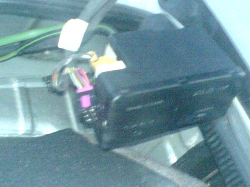

#2 Skrevet Januar 4, 2007 Har feilsøkt litt. Fant en svart boks i bagasjerommet på høyresiden. Denne har lagt i en fuktig skumgummi. Printkortet i denne boksen innehold en del dårlige loddinger. Har loddet disse. Boksen har 3 stk plugger tilkoblet pluss en slange. Vet ikke hvilken funksjon denne boksen har, er de noen som kan hjelpe? Hvis jeg fjerner den lila pluggen går bilen uten å stoppe. Kobles denne pluggen inn stopper bilen. 0 Del dette innlegget Lenke til innlegg Del på andre sider Flere delingsalternativer...

#5 Skrevet Januar 6, 2007 Ja, denne har noe med sentral låsen og bensinlukken å gjøre. Det virker også som den har noe med startsperren å gjøre, siden bilen går helt fint med den lilla ledningen ute. Det vil si at man ikke får kinnet bilen når den er ute. Det er mulig at den også kan ha noe med alarmen å gjøre. Årsaken til det er: 1. Blinklysene blinker/lyser når jeg låser bilen. 2. Et rødt trekant lys i bryteren for tåkelys blinker når jeg har låst bilen, som om den har aktivert en alarm. 3. Under denne aktiviteten klikker det i releene i boksen. Det virker fortsatt som boksen ikke er helt frisk. Det er ikke alltid at jeg får låst bilen med sentral låsen. Og releene klikker litt som det passer seg. Mulig de er en vakkelfeil eller at et eller flere releer er defekte. Jeg har gått over alle loddingene på begge korta. Det kan selvfølgelig være vakkel i printkortet også. 0 Del dette innlegget Lenke til innlegg Del på andre sider Flere delingsalternativer...
#6 Skrevet Januar 6, 2007 Konklusjonen min er at denne er årsaken til at bilen plutselig stopper i tider og utider, slik som i en rundkjøring. Jeg tror også at den er årsaken til at alarmen ikke har funket før. Viste ikke at det var alarm på den før dette (Har alarmmerke på vinduet). Er det noen som vet om denne typen Audi har alarm orginalt. 0 Del dette innlegget Lenke til innlegg Del på andre sider Flere delingsalternativer...
#7 Skrevet Januar 6, 2007 Fant delen på Hella sine sider. http://www.hella.com/produktion/HellaPortal/WebSite/Internet_no/Produkter/onlinekatalog/onlinekatalog.jsp# 0 Del dette innlegget Lenke til innlegg Del på andre sider Flere delingsalternativer...
#8 Skrevet Februar 8, 2007 Jeg har nå funnet feilen på bilen. Det var styreenheten for sentral låsen. Denne har vært årsaken til at bilen stoppet. Delen kostet ny ca 5000 kr. Jeg har fått en brukt fra NBS til ca 1700 kr. Denne virker perfekt. Bilen gikk også ugjevnt på tomgang. Årsaken til dette var pluggledninger. 0 Del dette innlegget Lenke til innlegg Del på andre sider Flere delingsalternativer...
