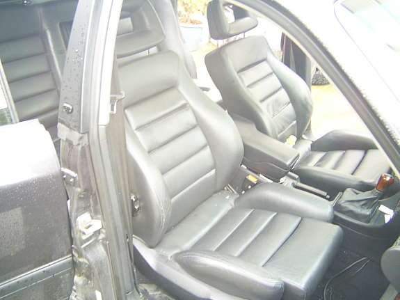

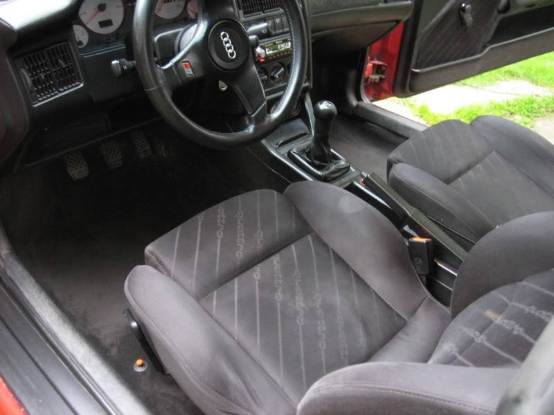

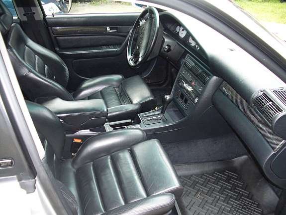

#18 Skrevet November 24, 2006 Framstolene skal passe rimelig rett i. Og ja, S2-interiøret i skinn er det omtrent null sidestøtte i, men de i stoff er rimelig like S4-stolene bare uten utrekkbar lårstøtte. Dog finnes det to forskjellige seter i skinn, vanlige og sportsstoler. S2-stoler i stoff: S4-stoler i stoff: S2\S4-sportskinn: 0 Del dette innlegget Lenke til innlegg Del på andre sider Flere delingsalternativer...
