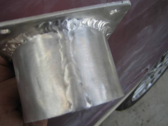

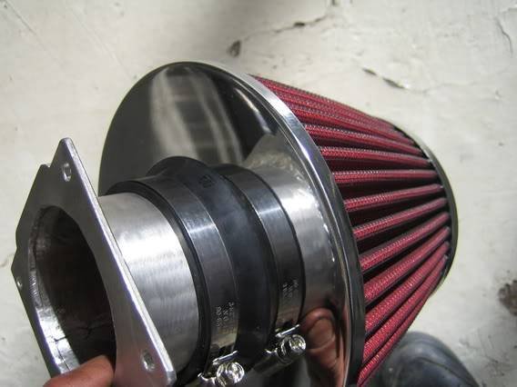

#4 Skrevet November 24, 2006 Her er min adapter: På den tiden hvor jeg lagde min fantes det ikke butikker som solgte denne løsningen. Nå finnes det adaptere i plastikk som man bestiller på dim. Syntes da TIG sveist i aluminium er litt finere jeg da 0 Del dette innlegget Lenke til innlegg Del på andre sider Flere delingsalternativer...
#5 Skrevet November 24, 2006 hei ja helt enig alu. så bra ut, husker du dimmensjonen? har en kompis som er flink til tig sveis, 0 Del dette innlegget Lenke til innlegg Del på andre sider Flere delingsalternativer...
