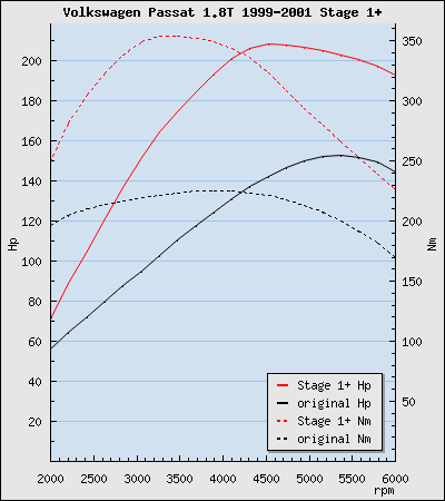

#1 Skrevet November 27, 2006 Som om der ikke var nok tråder om N75 ventilen, så lager jeg like godt en til Har akkurat montert N75H ventilen i min Passat 1.8T (m/BSR steg1+ chip) og det var som å få en ny bil, bilen har alltid gått bra på litt turtall men har totalt manglet bunndrag, nå var det på plass MEN.... er det bare innbildning at den med N75H ventilen lader enda mer? Har ikke måler men det virker rett og slett som om at den lader mer enn tidligere og det er IKKE bra siden steg1+ chipen allerede har relativt drøyt ladetrykk for org turbo... 0 Del dette innlegget Lenke til innlegg Del på andre sider Flere delingsalternativer...
