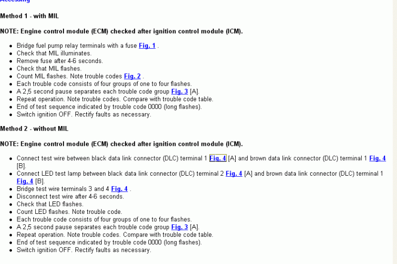

#6 Skrevet Desember 1, 2006 Takker for svar. Motorkoden er NG hvis jeg ikke tar helt feil. 2,3 10v 136hk. 0 Del dette innlegget Lenke til innlegg Del på andre sider Flere delingsalternativer...
#7 Skrevet Desember 1, 2006 Takker for svar. Motorkoden er NG hvis jeg ikke tar helt feil. 2,3 10v 136hk. Kan stemme det...er kun blink koder på den Slik som vist her. Legger ved framgangsmåte og. 0 Del dette innlegget Lenke til innlegg Del på andre sider Flere delingsalternativer...
