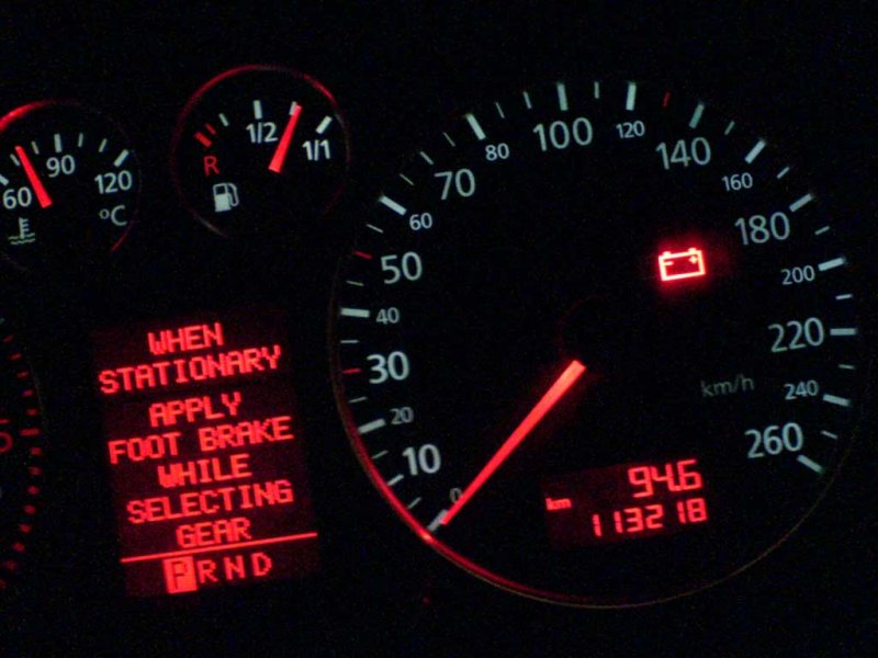

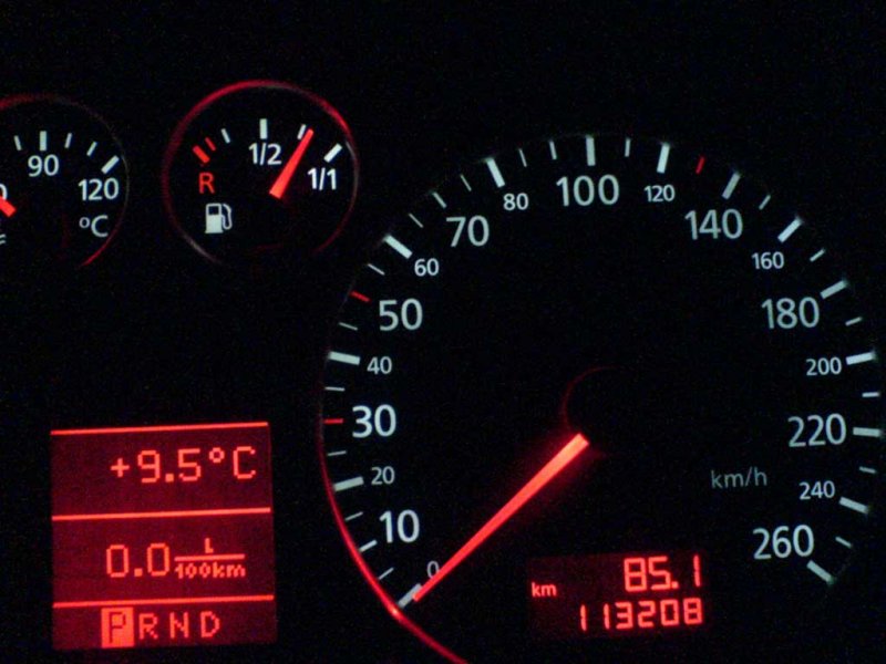

Ingen som vil hjelpe meg? Må jo være noen som kjenner til problemet eg har :( Sjekk bildene for å sjå forbruket pr km.... : bh :
Hvilke verdier fekk du lest av på test kjøringa med vag-com ?
Verdiene eg fikk opp der var normale meiner eg.Motoren får den lufta den skal ha, men kjenner du til det med fuel cooling state? Den er av, veit ikkje om det har noe med det han på verkstedet nevnte. Han skyldte på ein magnet ventil på girkassa,og dieselkjøleren. Meinte som meg,og Audi at Maf var ok. Legger opp bilde av testen eg tok nå.Sitter i bilen,og kjører tester & poster innlegg.
