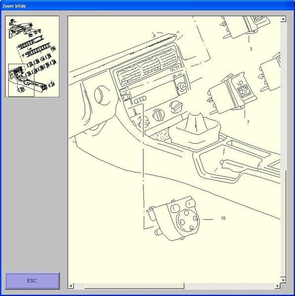

Er det bare å dra? Syns den sitter no'jævlig, og tør ikke ta i mer i tilfelle den er skrudd...
Det er denne bryteren:
Fant det ut selv.
Det er en stjerneskrue(8mm utvendig pipe) under, sitter bak dekselet til klima'n...
So now you know ;)
