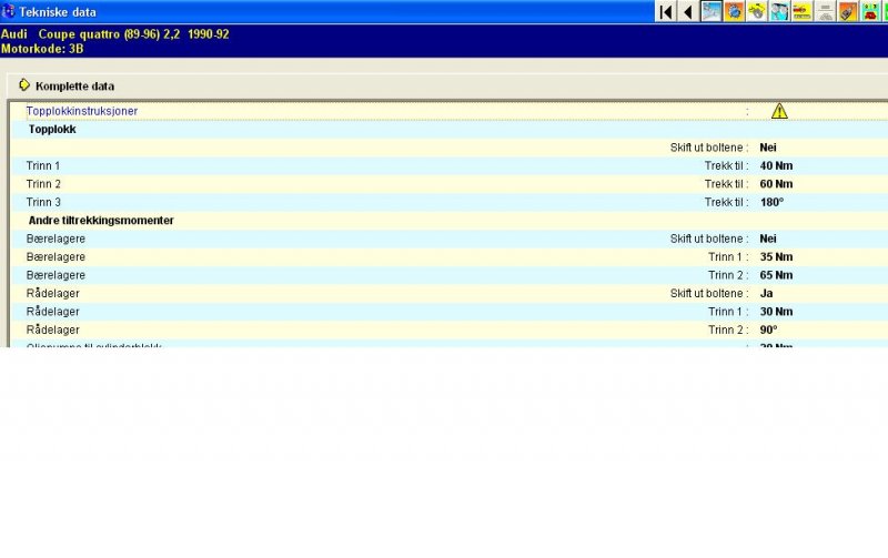

Tiltrekkningsmoment 3B motor?
Sitter å titter i Autohidden og ser at der står det at topplokksbolter ikke skal byttes, men at på rådelager så skal bolter(?) byttes ut? Er det jeg som ikke har fulgt med i klassen? Begynner det kanskje å bli seint for meg?
Trodde da man skulle bytte topploksboltene (skal i hvertfall jeg) og hvilke bolter på rådene er det snakk om? Pinboltene? Er ikke helt med på denne jeg.
Og stemmer det med 40NM 60NM og så 180grader?
Man skal da virkelig bytte strekkbolter for hver gang. Tror veldig sikkert det er 40nm 60nm og 90* 90* jeg fikk beskjed om av Jonus.

Skal være 40-60-90-90 Toppboltene er strengt tatt ikkje nødvendig å bytte.
Men pinnskruene i rådene skal alltid byttes, såsant det ikkje er ARP eller tilsvarende.
Er ikke helt nødvendig å bytte boltene hvis de ikke er strekt så mye ut. Finnes en tabell som sier hvor lange de skal være når de skal byttes mener jeg.
Ikke noe problem å bruke dem 2-3 ganger ihvertfall...
Hepp har nå funnet ut at det er 40-60-90-90 ja!
