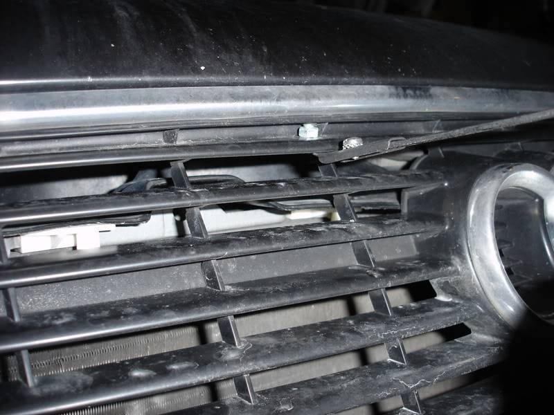

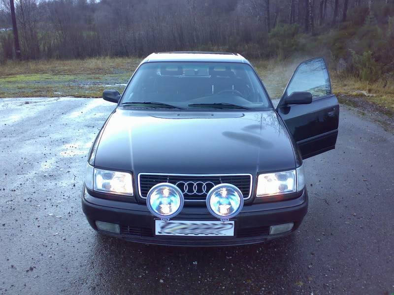

#6 Skrevet Desember 9, 2006 1 måned si eg satt Hella Rallye 3000 blue på min A100 C4. Eg har og ei plata bak skiltet som holder lyskasterane. Staga har eg festa i plastikken på grillen. Gidda ikkje å stressa så mykje med det så eg lagde to hull så langt bak på den eine rilla i grillen. Festa staga der med ein liten skrue og ein mutter. Funke fint det. Kan ta noken bilder seinare å legga ut her:) Men så får du to hull i grillen då, men viss det er lengst muligt bak på den rilla i grillen så ser folk det ikkje så bra. Eg har og samme lyktene som deg (S4 C4 linselykter på min). Har xenon i nærlys og det blei veldig bra. På regnvåte og mørke veier så fungere xenon nærlys ilag med grøftelysa i S4/A6 lyktene meget bra. Merke og veldig stor forskjell på fjernlysa etter eg satt på ekstralysa. Når eg trykker av ekstralysa og kun bruker orginale fjernlys så merke eg stor forskjell. Sikten i regnver når det er mørkt er også utmerket:) Men så var det utseendet. Det blir kanskje ikkje så fint men du ser nå ivertfall bra. På vinteren så er nå bilen så skitten uansett. Her ser du kor staga går inn, kan ordna noken nærbilder i kveld viss eg får noken klare bilder: 0 Del dette innlegget Lenke til innlegg Del på andre sider Flere delingsalternativer...

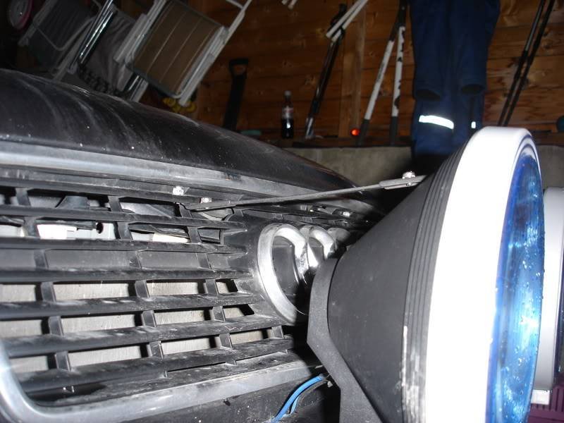

#10 Skrevet Desember 9, 2006 Var på bensinstasjonen å fyllte bensin så tok noken bilder i samme slengen:) Lagde bare eit hull å satt ein bolt og mutter i det. Holde så bare det: 0 Del dette innlegget Lenke til innlegg Del på andre sider Flere delingsalternativer...

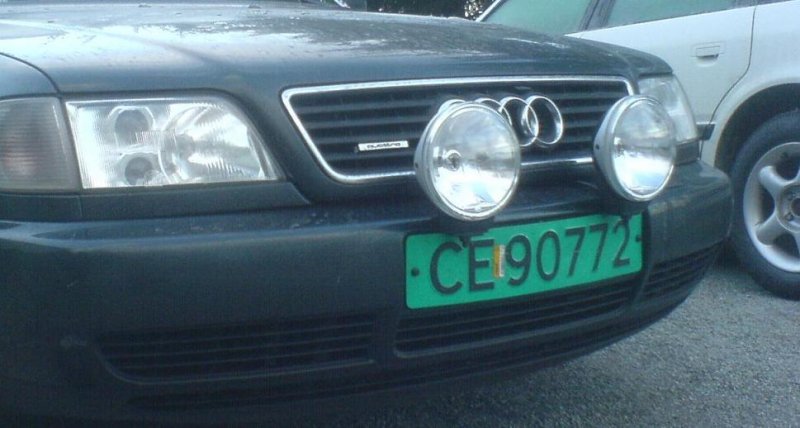

#14 Skrevet Desember 11, 2006 Har tre Rallye 3000 på plate bak skilt, og fiklet litt med støttestag senest idag, men måtte nok en gang gi opp. Ønsker ikke å feste støttestag i grillen, da jeg har panseret åpent relativt ofte (storforbruker av spylervæske). Tenkte på å feste stagene mellom panser og støtfanger, men oppdaget at borring her ville være problematisk, ettersom det går plast eller stål alle veier under. Sitter igjen med en tanke om å legge en alu-skinne som går via alle tre lyktene, og forhåpentligvis stiver de av såpass at jeg sitter igjen med et minimum av flimmer. Ser slik ut - funksjon over form: 0 Del dette innlegget Lenke til innlegg Del på andre sider Flere delingsalternativer...
