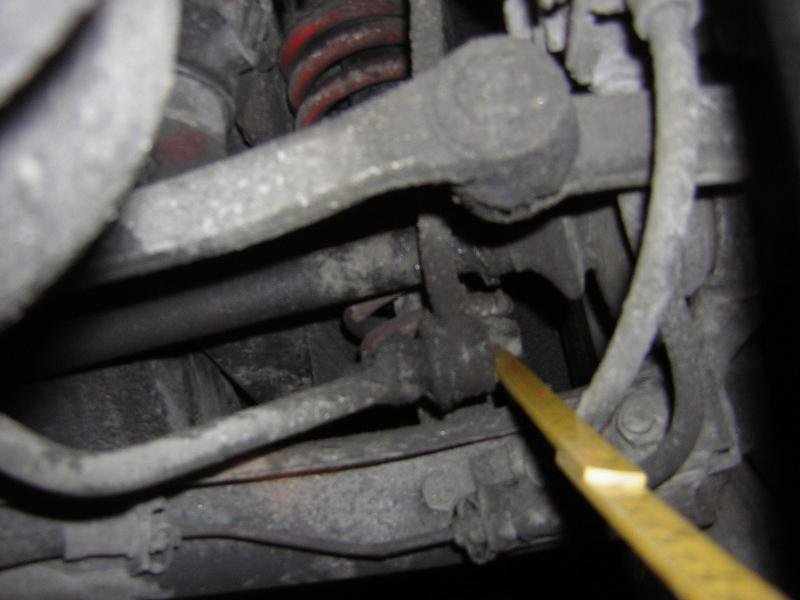

a4 en knirker, lurer på om det er bærearmsforinger? legger ved ett bilde(meterstokken peker på det som knirker)
hadde også litt knirk i min. Særlig i sommer med flere dager med tørre veier. Bak på høyre side. Gummi foring, spraya med litt forsjellig så var det bra i et par dager. irriterende, eh ja.
hva er dette? til venstre for meterstokken?

Ser ut som stabilisatorstaget.
kan stabililisatorstaget knirke?
dette ser ut som stabilisatorstaget.. det hender de tørker helt ut for smøring og begynner å knirke. Det du kan prøve er å gå på apoteket og få en sprøyte som du fyller med olje og sprøyter godt inn under mensjetten, så lenge det ikke er slakk i det da.. verdt å prøve før en bytter...:o
har hatt alt nede å smurt opp igjen, så det blir vel nytt stag ja: mad :
noen som vet hva det koster, må jeg bytte på begge sider bak?
Hvis det ikke er slakk holder det å bytte ene sida.
Mener den lenkarmen koster omtrent 500 kr. Ser antakelig annerledes ut den nye du får, men passer helt fint uansett.
takk for hjelpen da blir det skruing til uken!!!
