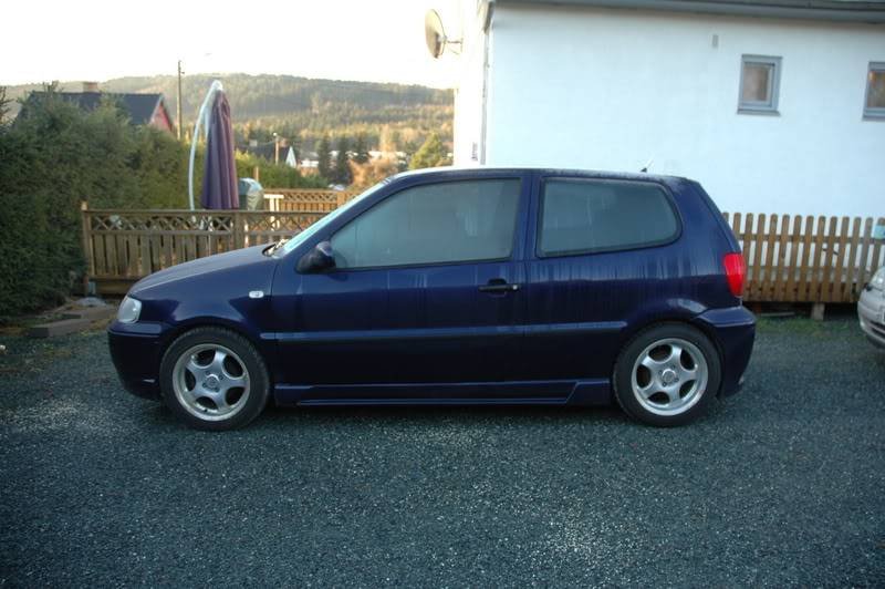

#1 Skrevet Desember 14, 2006 har handla meg polo og lurer på om dekka som sitter på er for store.det er 185x55x15.subber litt da jeg svinger.skal det ikke være 195x50x15?? 0 Del dette innlegget Lenke til innlegg Del på andre sider Flere delingsalternativer...
#2 Skrevet Desember 14, 2006 Kan være andre ting også. Hvilken type Polo er det? Hvor bred er felgen og hvilket innpress har den? 0 Del dette innlegget Lenke til innlegg Del på andre sider Flere delingsalternativer...
#3 Skrevet Desember 14, 2006 det er en 2000 mod.ikke sikker på inpresset faktisk.har tenkt tanken jeg ogsmen han skulle se på det han jeg kjøpte den av. 0 Del dette innlegget Lenke til innlegg Del på andre sider Flere delingsalternativer...
#4 Skrevet Desember 14, 2006 det er en 2000 mod.ikke sikker på inpresset faktisk.har tenkt tanken jeg ogsmen han skulle se på det han jeg kjøpte den av. Jo 185/55 15 er egentlig en del for stort på Polo 6N. 195/50 15 er også stort nok, men skal nok gå greit. Selv hadde jeg 195/45 15 på min. 0 Del dette innlegget Lenke til innlegg Del på andre sider Flere delingsalternativer...
#5 Skrevet Desember 14, 2006 Org dim på Polo 6N2 er 185/55-14. (På min hvartfall. får den jo også med 13"..) På GTI sitter det 195/45-15. 0 Del dette innlegget Lenke til innlegg Del på andre sider Flere delingsalternativer...

#8 Skrevet Desember 15, 2006 Dekkonline har bra priser på dekk og er greie å handle med... Jeg har handla dekk derfra flere ganger. Også har jeg et par sett jeg skal selge. Er det sommerdekk eller vinterdekk du er ute etter? Har 185/60-14 vinterdekk og 215/40-16 sommerdekk. Det går på Polo, men vil subbe litt med mye senk eller lavt innpress... 0 Del dette innlegget Lenke til innlegg Del på andre sider Flere delingsalternativer...
#9 Skrevet Desember 16, 2006 Da jeg kjøpte tiil Poloen jeg hadde tidligere, kjøpte jeg 195/45/15 det var det som ble anbefalt hos forhandler. Den var senket 40 mm, subbet ikke. 0 Del dette innlegget Lenke til innlegg Del på andre sider Flere delingsalternativer...
