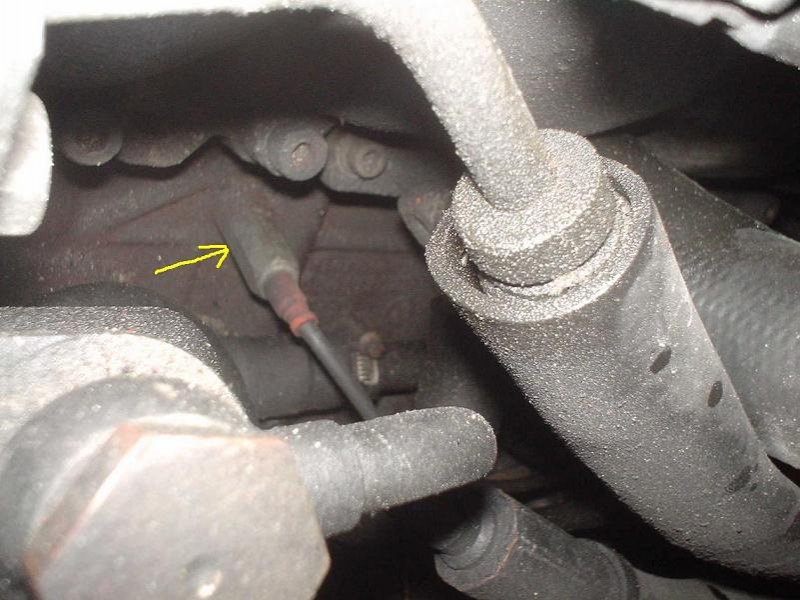

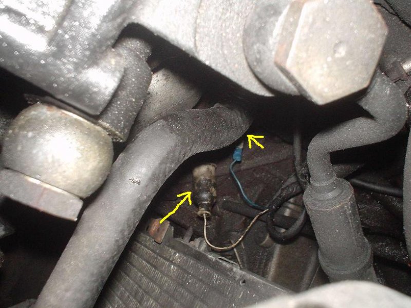

Får lete litt etter følerne da:) Sitter 3 følere på blokka på motsatt side av eksos, noen som vet hvem som er hvem?
Legger ved et par bilder, det med en gul pil på aner jeg ikke hva er, sitter ikke langt fra termostaten, på det andre bildet sitter det to følere med plass til en ledning hver, den blå var røket, etter jeg fikset den fikk jeg tilbake oljetrykks varsel lyset, den med hvit ledning har jeg ikke gjort noe med annet en og se at det ikke var brudd i ledning, har tittet etter den oljetemp føleren forran på blokka,men ikke funnet noe enda

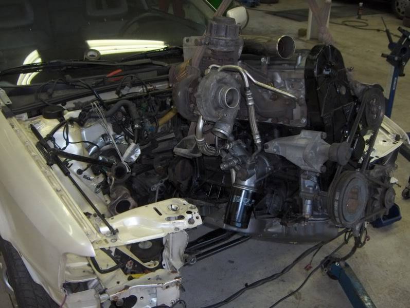

Angående oljetemperaturføleren: (låner ett bilde fra overhalingstråden som lå inne på Vestfold lokallag):
Her ser du tappen til høyre for oljefilteret og til venstre for hjulet som reimene sitter på. Kobberfarget liten sak.
Takker, da er oljetempføler problemet løst, da vet jeg hvor jeg skal lete:)

Det første bildet ditt der er av fremre bankesensor, så den trenger du ikke kødde med!
Har bytta dem ett par ganger nå, så akkurat de kjenner jeg igjen!
