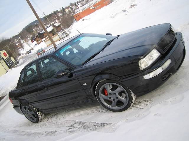

Sånn ser en RS2 sedan ut: (replika)
Tusen takk for svar folkens. Alt var lærerikt. Så alt i alt vil det klart bli mye billigere og en del lettere med ombygging til S2. Hmmm. Penger styrer jo en god del... Og de er en del lettere å få tak i som delebil i tillegg. Dette må vurderes. Så hvis man bytter RS2 med S2 i de fleste spørsmålene mine hvil flere svar bli positive? Kanskje?;)
