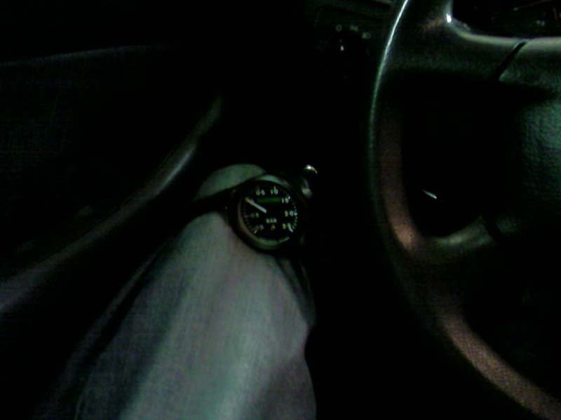

nå har jeg vært og testet en snartur, med måleren MEGET provisorisk festet:
kanskje dette er den nye måten å grøre ting på?: smil :

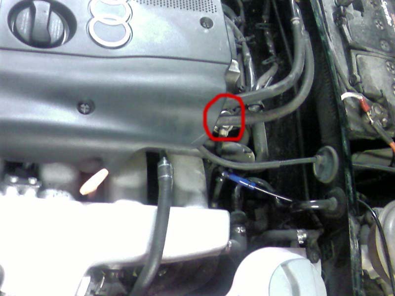

og her har jeg festet den i motorrom:
lader minus 0.6-0.7 på tomgang, 0.6-0.7 ved 5000rpm, så sank det fra 5000 til 7000 ned til ca 0.3.. dette er vell ikke rett når bilen er chippa? hørtes lite ut syns jeg, hadde venta ca 1 bar ellernoe rundt der? noen som har noen innspill?

er dette n75? tenkte jeg skulle smelle på n75h, hørt fine ord om den..
nei det dere er vel bensn trykksregulatoren

Anbefaler å ikke ta ut signal til ladetrykksmåler eller noe annet i fra slangen til bensintrykkregulatoren. Grunnen til dette er ganske enkel. Hvis du skulle få en lekasje vil ikke bensintrykkregulatoren gi det korrekte trykket og motoren kan få for lite bensin ved ladetrykk. For lite bensin kan bety smeltede stempler, brente ventiler eller tenningsbank som kan medfølge en del skade.
Anbefalingen er å ta ut signalet til ladetrykksmeter og andre enheter fra en separat slange eller eventuelt slangen til dumpventilen (avhengig hvor den henter trykket før eller etter gasspjellet)

På motsatt side av innsuget (nermest fronten) er det "best" å ta ut til måleren.. Som Stein Ove sier så er det jo risky å sette den der du har den.. Er det en lekasje på slangen din inn til måleren blir det feil bensinmengde.. :)
har ikke dump nei, mister vel noe hk under giring på disse bilene..
Den personen som har sagt at det er OK å hente signal for vakum/overtrykk på bensintrykksregulatoren din burde henges :)
Det ser veldig provisoriskt ut det du har gjort og som sagt får du lekkasje under drag kan du si good bye til motoren din iallefall. Mager, mager blanding.
Du skal bestandig hente ladetrykk fra den fremste slangen på innsuget ditt nærmest radiator. Den kommer opp fra avlastningsventilen og har korrekt trykk og gir deg ingen andre ubehageligheter en lite ladetrykk om slangen lekker. Du må selvsagt bruke T kobling og slangeklemmer, ikke strips.
