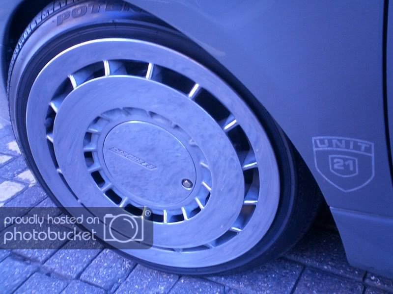

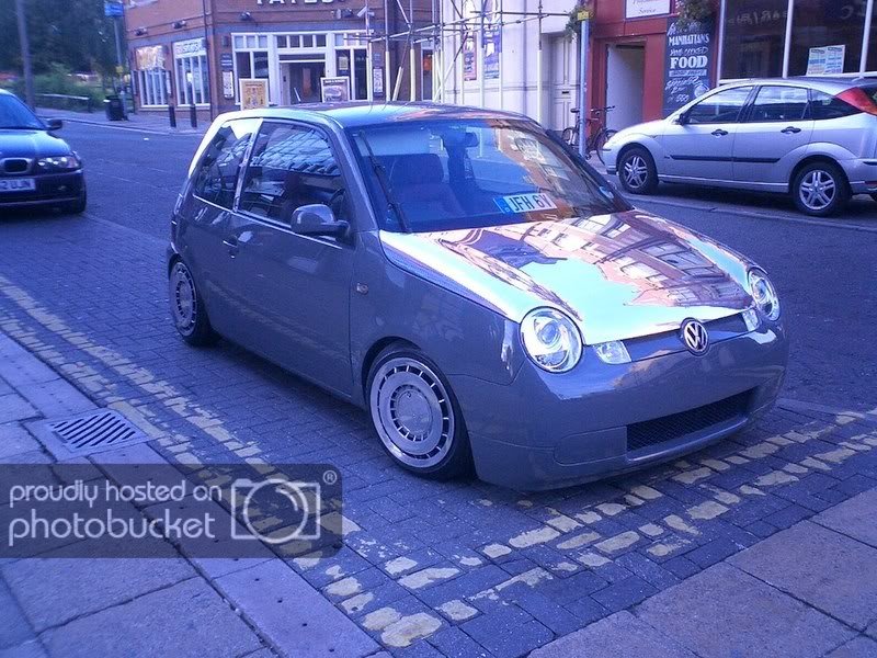

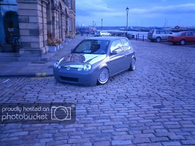

#16 Skrevet Januar 11, 2007 ikke for å hijacke posten, men nå fant jeg ordentlig bilde av felgene med dekk:P hehe, foresten zender turbo felger;) 0 Del dette innlegget Lenke til innlegg Del på andre sider Flere delingsalternativer...
#17 Skrevet Januar 11, 2007 jeg vil ha slike felger. gromme 0 Del dette innlegget Lenke til innlegg Del på andre sider Flere delingsalternativer...
#18 Skrevet Januar 11, 2007 disse går vel for opp i mot 10 000 med dekk tror jeg:p 0 Del dette innlegget Lenke til innlegg Del på andre sider Flere delingsalternativer...
#19 Skrevet Januar 11, 2007 værste jeg har vært borti er en mitch_unit;) han kjører 165/45 potenzas på 15x7finner ikke.no bra bilde.. tror ikke lufta siger ut av dekka dekka der, lekker vel heller luft andre steder på den bilen der: bråk : Den dimmen har jeg hatt på KL-EEN i 2 år Fittipaldi 7x 15" 0 Del dette innlegget Lenke til innlegg Del på andre sider Flere delingsalternativer...
#20 Skrevet Januar 15, 2007 Den dimmen har jeg hatt på KL-EEN i 2 år Fittipaldi 7x 15" Grom dimensjon dette Blir kanskje å kjøre denne dimensjonen selv på 50`n, vi får se Hvis noen er ute etter slike dekk, så finnes ikke conti 165/45-15 lengre , men jeg har klart å skaffe 165/45-15 federal og har det på lager. sjekk http://forum.vwaudi-club.no/showthread.php?t=68735 0 Del dette innlegget Lenke til innlegg Del på andre sider Flere delingsalternativer...
