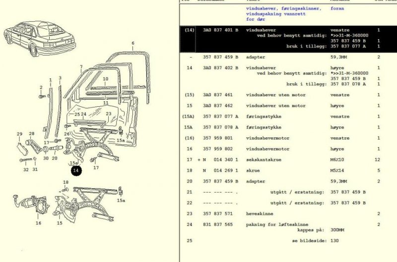

samme vindushever med og uten el vindu?
er det samma heveren med og uten el vindu?
et lite blått klips/holder er røket, noe som resulterer i at vinduet ikke går riktig.. er liksom et klips/holder til 2 kr, men får man kjøpt bare det!!?? NEI... helvete.. må kjøpe hele dritten..
