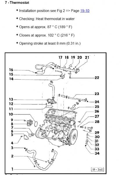

Hadde samme problem med s6`en min med kjølevannstempraturen, skifta termostaten så ble det bra. Med litt såre knoker og riktig verktøy, klarer du å bytte termostaten uten å fjerne front og oljepumpe. (fant ut dette etter at jeg fulgte "Bentlymanualen" første gang, for så å finne ut at jeg hadde fått pakningen på feil side: bh : . Andre gangen tok jeg den ut oven i fra. (den sitter ca rett under oljepumpa)
Lykke til, og håper du får en god og varm vinterbil
Ligger oljepumpa over termostaten : klø :
Ta av innsugsslangen som går til innsuget, da vil du komme "lettere" til :D:D
Bilde fra bently.... del nr. 7 festet i hullet i blokka den stiplede linjen er litt dårlig

Termostaten sitter oppe på venstre side av motoren (som vist på bilde i tråden), bak servopumpen & under innsuget.
