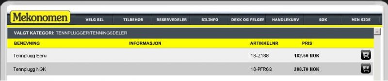

#16 Skrevet Januar 13, 2007 Samme plugger ja. Da skal jeg kjøpe de neste gang,betalte vell nesten 800kr for plugger til min på Mekonomen,syk pris. 0 Del dette innlegget Lenke til innlegg Del på andre sider Flere delingsalternativer...
#17 Skrevet Januar 13, 2007 Da skal jeg kjøpe de neste gang,betalte vell nesten 800kr for plugger til min på Mekonomen,syk pris. 101 000 063 AA er NGK PFR6Q, var da stiv pris på mekonomen for dem... 0 Del dette innlegget Lenke til innlegg Del på andre sider Flere delingsalternativer...
#18 Skrevet Januar 13, 2007 101 000 063 AA er NGK PFR6Q, var da stiv pris på mekonomen for dem... Ja,Beru jeg har nå da. 0 Del dette innlegget Lenke til innlegg Del på andre sider Flere delingsalternativer...

#24 Skrevet Februar 14, 2007 åi.. sjekket pris på org plugger hos møller.. di kostet 204,- stk fin pris dette? 0 Del dette innlegget Lenke til innlegg Del på andre sider Flere delingsalternativer...
#25 Skrevet Februar 14, 2007 101 000 063 AA er NGK PFR6Q, var da stiv pris på mekonomen for dem... Har samme pluggene til 198 kr stk jeg da. Har best erfaring med NGK når det gjelder plugger. Aldri hatt tull med de. Denso og beru derimot, er det mye tull med mvh 0 Del dette innlegget Lenke til innlegg Del på andre sider Flere delingsalternativer...
