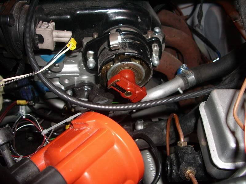

#10 Skrevet Januar 16, 2007 slik står rotoren no når merket på reimjula står i linje. TDC. og da er sylinder nr 1 på topp. slik må den stå pga den passer bare ein vei fordi det er spor i kam og fordeler. men eg kan snu huset. prøvde det og men det hjalp ikkje. før så stod hallgiver ca kl 7 og no står den ca kl 1. det skjedde ingenting etter eg snudde den. 0 Del dette innlegget Lenke til innlegg Del på andre sider Flere delingsalternativer...

#12 Skrevet Januar 16, 2007 Rotoren peiker jo mot hakket sitt så ser jo riktig ut, 180 grader blir det iallfall feil viss man ser etter hakket som er i kransen under rotoren... 0 Del dette innlegget Lenke til innlegg Del på andre sider Flere delingsalternativer...
#13 Skrevet Januar 16, 2007 på alle 16v'ene jeg har vært borti har halvgiver kontakten liggi på undersida og ikke på oversida som du har det her. så fordelern kan veldig godt være 180 grader feil ja. 0 Del dette innlegget Lenke til innlegg Del på andre sider Flere delingsalternativer...
#14 Skrevet Januar 17, 2007 på alle 16v'ene jeg har vært borti har halvgiver kontakten liggi på undersida og ikke på oversida som du har det her. så fordelern kan veldig godt være 180 grader feil ja. Samme her, har alltid stått på undersiden av det jeg har sett, både på toern og treern. 0 Del dette innlegget Lenke til innlegg Del på andre sider Flere delingsalternativer...

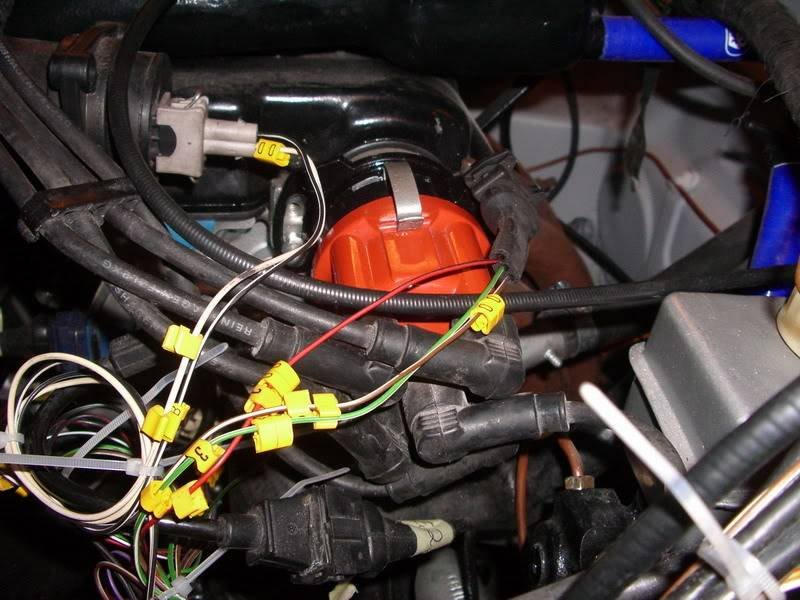

#15 Skrevet Januar 17, 2007 bensin pumpa på utsida av tanken trur eg er på vei til å ryka. den bråker ein del men den klare å levara bensin fram. denne bråker ofte fordi den ikke får nok bensin fra tanken. sjekka at pumpa i tanken går rundt også. regner med at du har pluggretningen riktig. tenningsrekkefølge 1 2 4 3 . Merker du at den tenner i hele tatt? Bra nok jording på motor? selv om du får gnist kan det hende du ikke har bra nok gnist. og tenningen kan jo godt være såpass off at du ikke får start selv om fordelern står riktig vei. EDIT: etter å ha sett på bilde av fordelerlokket kan det se ut til at du har bytta om plugg 2 og 3 hvis de ligger riktig i strømpa foran på motoren. sjekk tenningsrekkefølgen din 0 Del dette innlegget Lenke til innlegg Del på andre sider Flere delingsalternativer...
#16 Skrevet Januar 17, 2007 denne bråker ofte fordi den ikke får nok bensin fra tanken. sjekka at pumpa i tanken går rundt også. regner med at du har pluggretningen riktig. tenningsrekkefølge 1 2 4 3 . Merker du at den tenner i hele tatt? Bra nok jording på motor? selv om du får gnist kan det hende du ikke har bra nok gnist. og tenningen kan jo godt være såpass off at du ikke får start selv om fordelern står riktig vei. EDIT: etter å ha sett på bilde av fordelerlokket kan det se ut til at du har bytta om plugg 2 og 3 hvis de ligger riktig i strømpa foran på motoren. sjekk tenningsrekkefølgen din Dersom du plugger de til 1 2 4 3 så funker det nok dårlig..... er vel 1 3 4 2 som er korrekt Rart at 16v`en går sier bare jeg 0 Del dette innlegget Lenke til innlegg Del på andre sider Flere delingsalternativer...
#17 Skrevet Januar 17, 2007 Dersom du plugger de til 1 2 4 3 så funker det nok dårlig..... er vel 1 3 4 2 som er korrekt Rart at 16v`en går sier bare jeg spørs hvilken retning du kobler det for jeg har kobla på den måten på den du kjørte hjem i går og den går helt fint. hehe. 0 Del dette innlegget Lenke til innlegg Del på andre sider Flere delingsalternativer...

#19 Skrevet Januar 17, 2007 litt svakt men ser kanskje nummerne på hver pluggledning. 0 Del dette innlegget Lenke til innlegg Del på andre sider Flere delingsalternativer...
